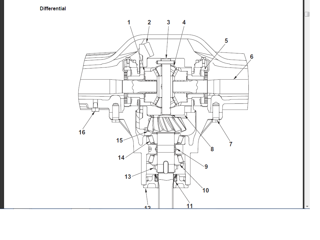

Kejsáku,ja tušil,že mate pravdu,zase jste nezklamal.Nevadí odskok od tématu i když některým lidem nepomůžou ani ty dva krásné obrázky od Jana H.Tam je vidět,kdy je diferák ve funkci a kdy ne.
