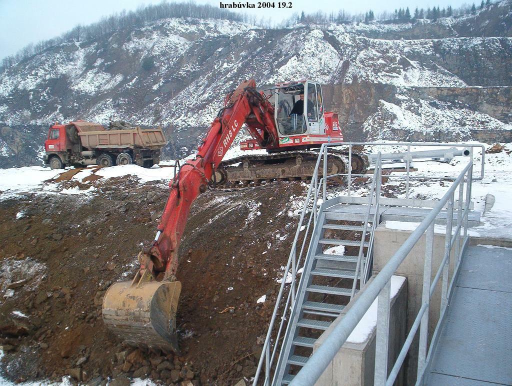

hrabuvka 2004
hrabuvka 2004
u firmy tomas na stavdje nového drtiče v lomu hrabuvka

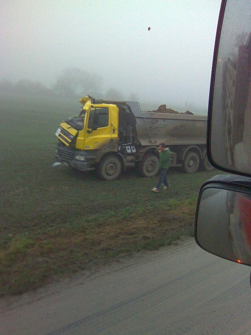

břest 2009
břest 2009
po projetí stromem v břestu na dálnici nikomu se nic nestalo naštěstí

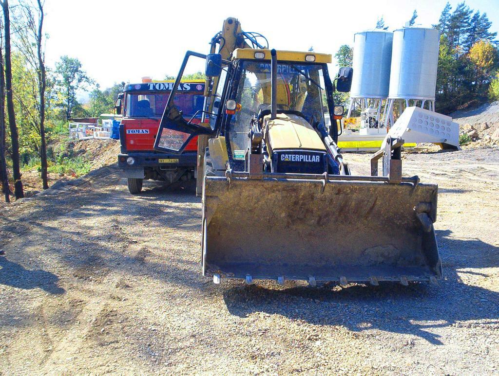

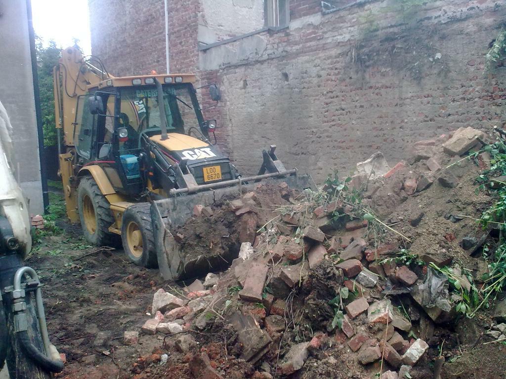

CAT428C
CAT428C
muj první stroj 428C jezdí do dnes má 16000mth

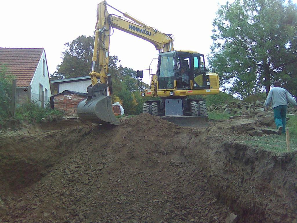

komatsu 160
karel

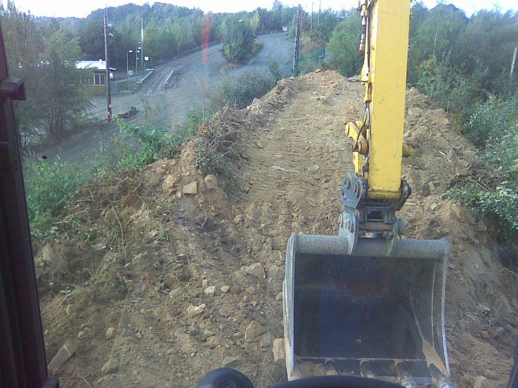

15. srpen 2010 14:54:30
fotka z hrabuvky

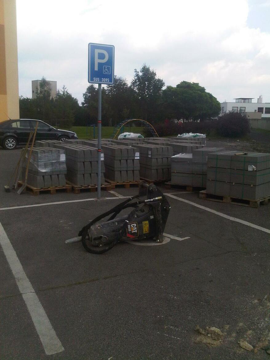

Súťaž strojníkov CAT 2010 v lome Kostiviarska pri Banskej Bystrici
Příspěvků: 594
12. září 2010 09:27:26
Tezke dilema pro městskou policii |big-smile
12. září 2010 09:33:16
Ahojky pěkne pěkneakorád koukam že se trochu nevyvedlo počasí že ?
A s tím staním pro vozíčkáře to je superrr. big-smile
12. září 2010 09:47:55
Kripl nebo Pikrl, neni to podobny?

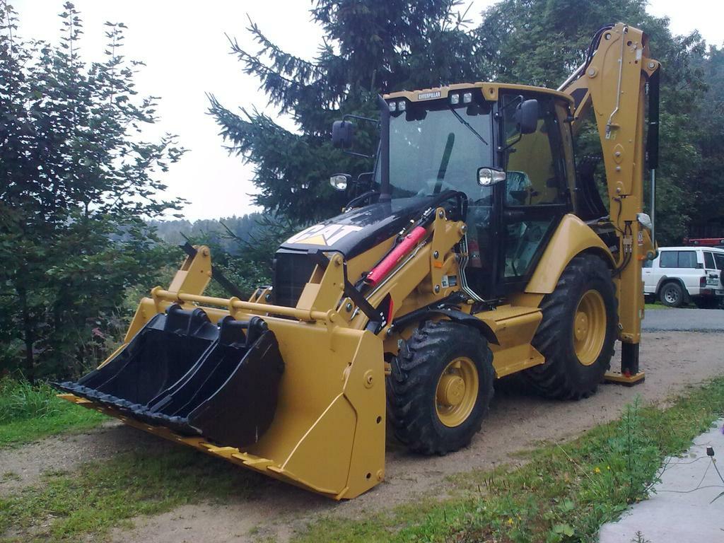

Můj nový CATík
Můj nový CATík
Tak skoro po půl roce trápení s neustále rozbitým CATem 432DII premier mi PZ udělal nabídku na nový stroj. Po dlouhém rozmýšlení jsem do toho šel i když 428E2 má o dost chudčí výbavu než staré D. Tak jsem zvědav kolik mth bude bez oprav, doufám že hodně!
16. září 2010 21:39:05
Juuuuuuuuuuuuuuuuuuuuuu jááááááááááácu takyyyyyyyyyyyyyyy. Moc hezka mašinka uvidíš jak bude šlapat no. Maš 3 roky zaruku tak to maš v pohodě. Bud moc rád za nějaky fotečky ještě třeba bližšší nafoceni kozliku ramene zadniho atd vnitřku. Tu lžici máš 90 ? Maš vyvody na svahovu ?
