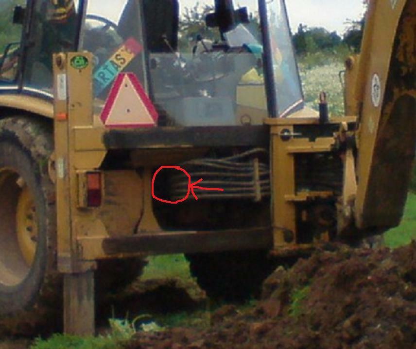

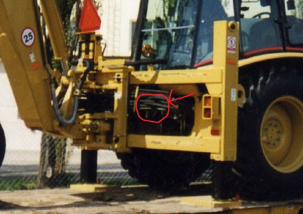

Když vylezeš z kabyny k zadnimu rozvaděči u podkopu ted nvim na který straně to je ale když si stoupneš k bagru čelně ze zadu tak podkop bys měl mít přesunuty na pravy straně. A když koukneš směrek k rozvaděči měl by si tam mít kostku kde je šroub asi na 22 klíč. Ale da se to i kombinačkama vzit a to když vezmeš a pootočíš na některu stranu mělo by to byt lehce but do leva nebo do prava tak to pootočíš asi o pul otačky tím funkce přehozíš. U nověších E je to už v kabině na tlačitko. Pokusím se najít fotku Tatík měl D tak jestly to bude vyoceny někde blíž hned jí sem vložím. Snad si mě pochopil když ne klidně napiš. Zkusím ti to vysvětlít líp.
02. srpen 2010 19:34:41
dakujem baguu velmi moc lebo som bol s toho blbec ked to vymenil a nevedel som na to ako sa to meni naspet
02. srpen 2010 20:00:22
V pohodě rád jsem poradil. Moh ti to ten fosel taky říct. Je to sranda noo ja to tatíkovi taky ze srandy přehodil a on sah na jojystiky a byl z toho vyvalenej, ale s tim rozdílem že věděl kde to přehodit z.
02. srpen 2010 20:02:57
no sak wed to a ani som sa mu nemohol dovolat kua ale tak dakujem tiii
02. srpen 2010 20:53:39
Není vubecza co. Těší mě že jsem ti moh pomoct. Joo to sou ti nezodpovědní lidi nestarají se je jim vše šumák. Vubec tu práci neberou profesionálně.
03. srpen 2010 15:52:30
tak nakoniec som to nasiel a je to super ked to je uz v poriadku
03. srpen 2010 18:52:15
Tak to jsem rad. že sem dobře poradil. není nad to mít to na co je člověk zviklý.
