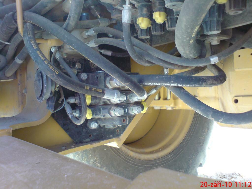

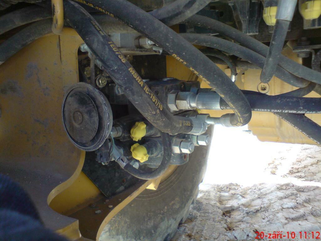

Nevim tim to je jestly to maš jinak zapojene nebo čim jestly rozvaděčem nebo čim to ti nepovím ale važně mě to de obojí zaroven. Když nam nabyzely ten bagr je to starši dotaženej z Italie ale to je fuk ptaly se mě jestly chci abych měl tlačítko na joystiku aby mě šla vysuv a jak ho zmačknu tak by mě šla svahovka a nebo druhy kolečko na druhej jojysik aby mě to šlo zaroven tak to sem chtěl skrz svahováni a vysouvání teleskopu zároven. Lepší práááceee
19. září 2010 21:09:37
Tak,tak,lepší práce určitě.U pákového ovládání to je myslím nejlepší řešení pedál na nohu.Jeden na teleskop a druhý svahovku.
19. září 2010 21:12:13
Tak takkk jak píííšššeeešššššš
19. září 2010 21:13:18
ja som to skušal nedalomi to ale neslo to vlasne ked su dve kolecka su dva okruhy z hadicami som to skusal všeliako poprepajat no jedno duch to nende bud ide jedno a lebo druhe .
19. září 2010 21:16:29
Ahaaa noo řikam asi to sou nějaky zajacou u nas sou kucíííí dobřííí dokáži poradit i po tel. pokud je to možne.
19. září 2010 21:18:11
No nevím, ale myslím že je to úplně jednoduchý. Když nám jde jen jedno - buď svahovka nebo teleskop tak nám nejspíš chybí jedna sekce rozvaděče - musím přepnout kohout na teleskop nebo svahovku, jde o jeden okruh který přepínam. Kdežto Baguu má asi o sekci v rozvaděči víc, takže numusí nic přepínat, jen kroutí kolečkem
Tak to vidím já...
19. září 2010 21:22:49
Ahojky karle.: Máš pravdu když kouknu jak sou rozvaděče u podkopu mam tam přidany ještě jeden navic zitra hodím fotooo.
19. září 2010 21:31:02
tak ako napisal karel je to tak ja ma druhi okruch uro beni teckom a prepinasa ručne ventilom pred spojkou hadice.
