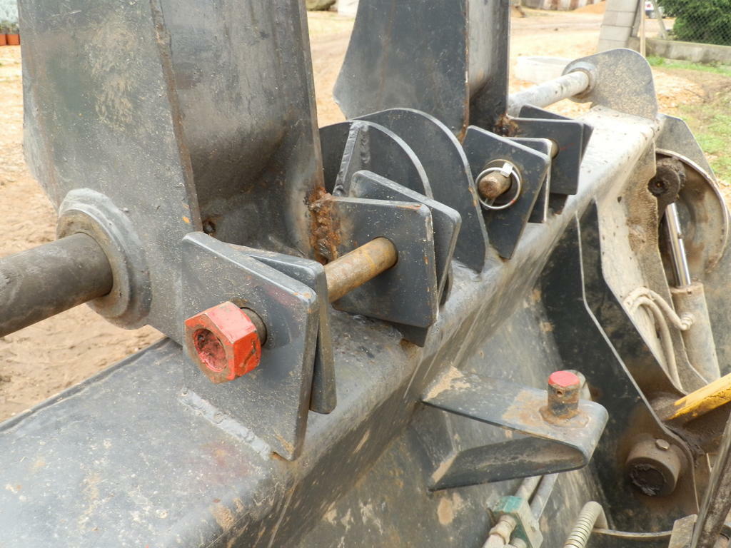

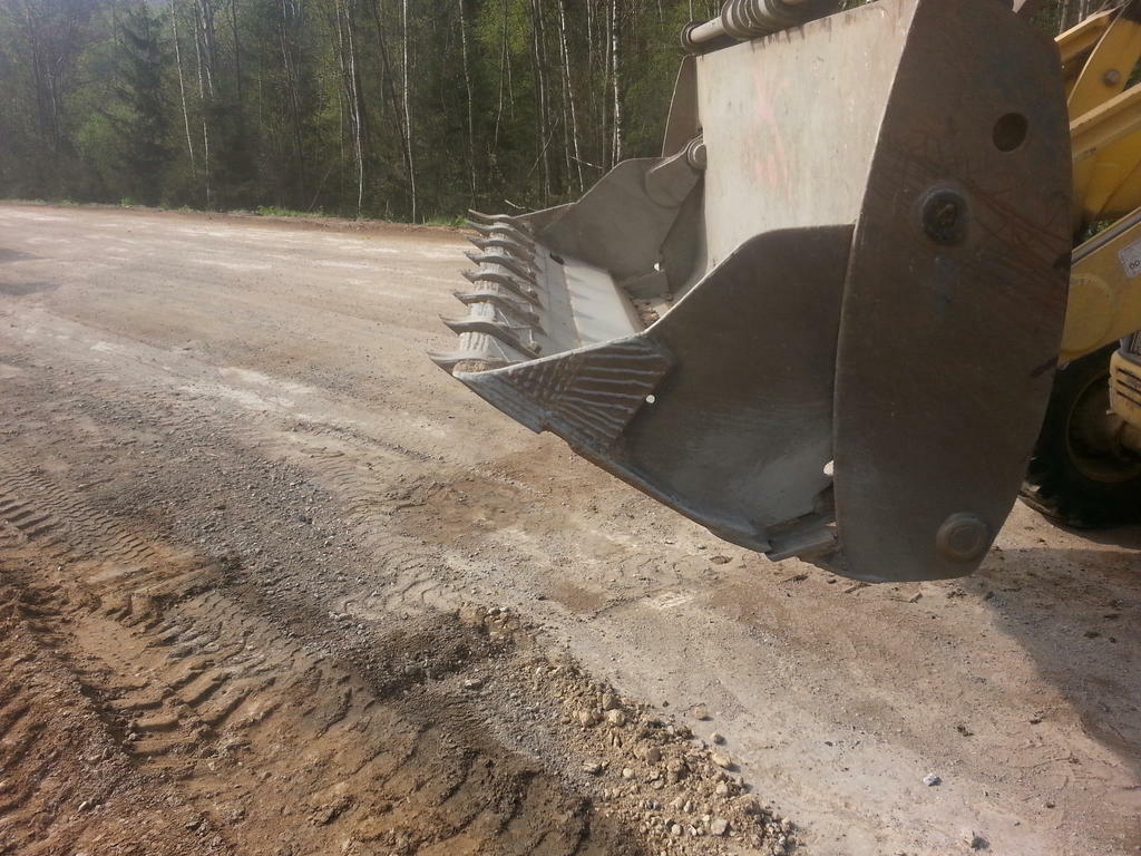

Dobrý den . Malý tip na ty vidle.V mistě zajištění čepem. Pod vidlí, navařte plocháč.Vidle bude ukotvena mezi čepem a tím plocháčem. Přední lopata opravdu mohla byt lepší.I to má řešeni. Spotřeba opravdu záleží na strojníkovi. Dokážu dělat za málo. Na úrovni minibagru.Pokud odejde hadice takhle dlouha, tak ji nechám spojit v mistě úniku. Novější modely už mají spojkoviště.Turba a třeba stěrače opravdu řešit nebudu . Představa jak japonec vyrábí vše, je úsměvna.Stroj je poskládaný z mnoha komponent . Totožných z jinými výrobci.

tak jsem si musel vyrobit takový fundament aby mi nevypadávali vydle
