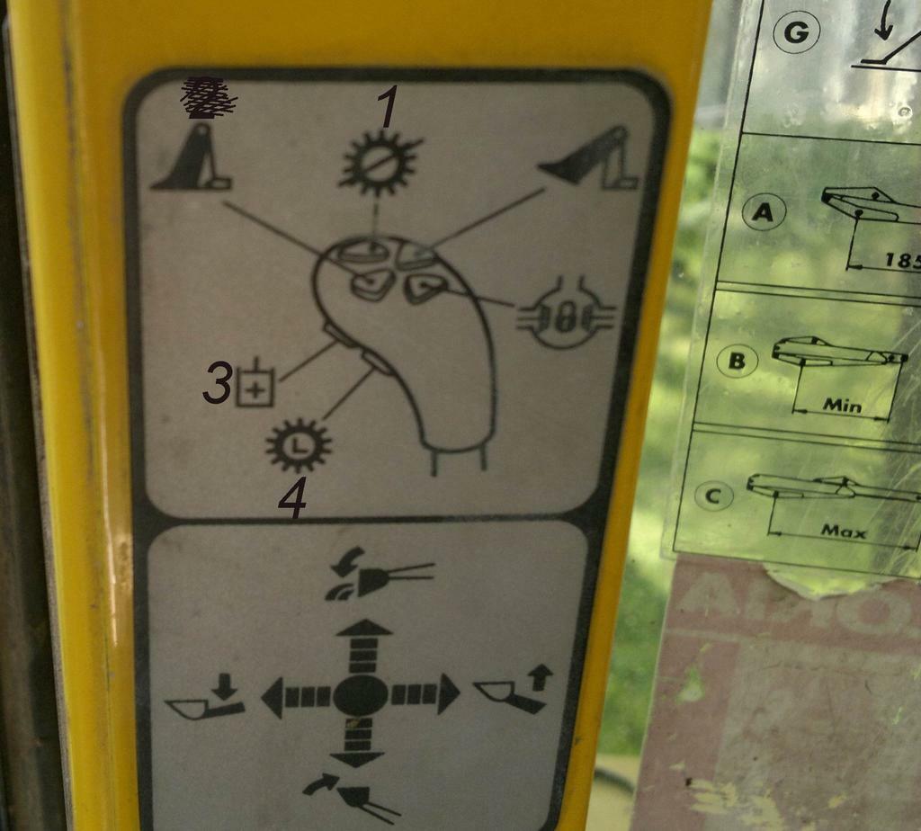

Zdravím,opět bych měl jednu skromnou technickou,ohledně výše zminovaného stroje.Chtěl bych vědět na co jsou tlačítka na páce které jsem na fotce očísloval.
Pak na co je na pedálech brzdy ten druhý spínač?má to vypínat pojezd?
A ještě tlačítko na řadící páce,nefunguje,mám hledat u stejného relé které přepínám páčkou vpřed a vzad?
Díky moc za trpělivost
Snad jsem to napsal srozumitelně.

Tlacitka jsou: oteviravi/zavirani predni klapacky , power , odpojeni pojezdu, uzaverka diferencialu , podrazeni na 1 stupen - na tomto stroji odpojeno.
Tlacitko na radici pace musi fungovat , jinak by jste nepreradil.
Spinace na pedalech slouzi k spinani brzdy na predni napravu , a to oba. Pokud se rozpoji pedaly, tak predni naprava nebrzdi.
Pekny vecer Emil

Díky Emile,klapačku chápu,uzávěrku taky,jen nevím co přesně se závírá,zadek?prosimtě ještě to odpojení pojezdu a power je který tlačítko?a power znamená co?
Tlačítko na řadící páce nefunguje,pro řazení se musí vypnout pojezd pod volantem,zařadit,a páčku dopředu.tak s tím jezdil původní majitel.snad to tím moc nezničil a půjde ještě zachránit.

Odpojeni pojezdu je 1 nebo 4 , vyzkousejte , jak zmacknete stroj prestane jet. Uzaverka je uzaverka zadniho diferencialu. Power 3 je zvednuti vykonu predni lopaty pri zdvihu , funguje jen kdyz mate vypnuty power vpravo na pristrojovce , cervene tlacitko.
Da se objednat navod k obsluze v cestine , urcite se investice vyplati , jsou tam I servisni prohlidky , oleje a pod.
Pekny den Emil

Ten manuál jsem dnes řešil s vaším kolegou a neuměl mě říct cenu,prý zítra.Jinak všechnu elektriku mám snad v kupě,všechny tlačítka jdou,původní majitel byl prostě"nacošáchtakzkurvil" Najdu v manuálu co znamenají 2rozsvícené žluté diody?červené chápu.Ten power vzadu u podkopu nesvítí,nic necvakne,dá se poznat jestli funguje?
Prosímtě potřeboval bych na zítra ještě poradit kolik, a jaký olej do motoru bys doporučil?Je možné že jsou tam dvě nalévací výčka na olej,nebo se mě to zdálo happy
Moc díky!

V power tlacitku budete mit spalenou zarovku , jde vymenit. Zlute diody u pojistek znamenaji funkce rele , nektere muzou byt seple porad, tak sviti. Olej do motoru je presne specifikovan v navodu k obsluze. Standartne se dava mineral 15W40, mnozstvi 12l , viz. merka. Vicka muzou byt dve ,jedno na viku , druhe z boku.
Pekny den Emil.
Napiste vyrobni cislo stroje , na navod se Vam podivam.
