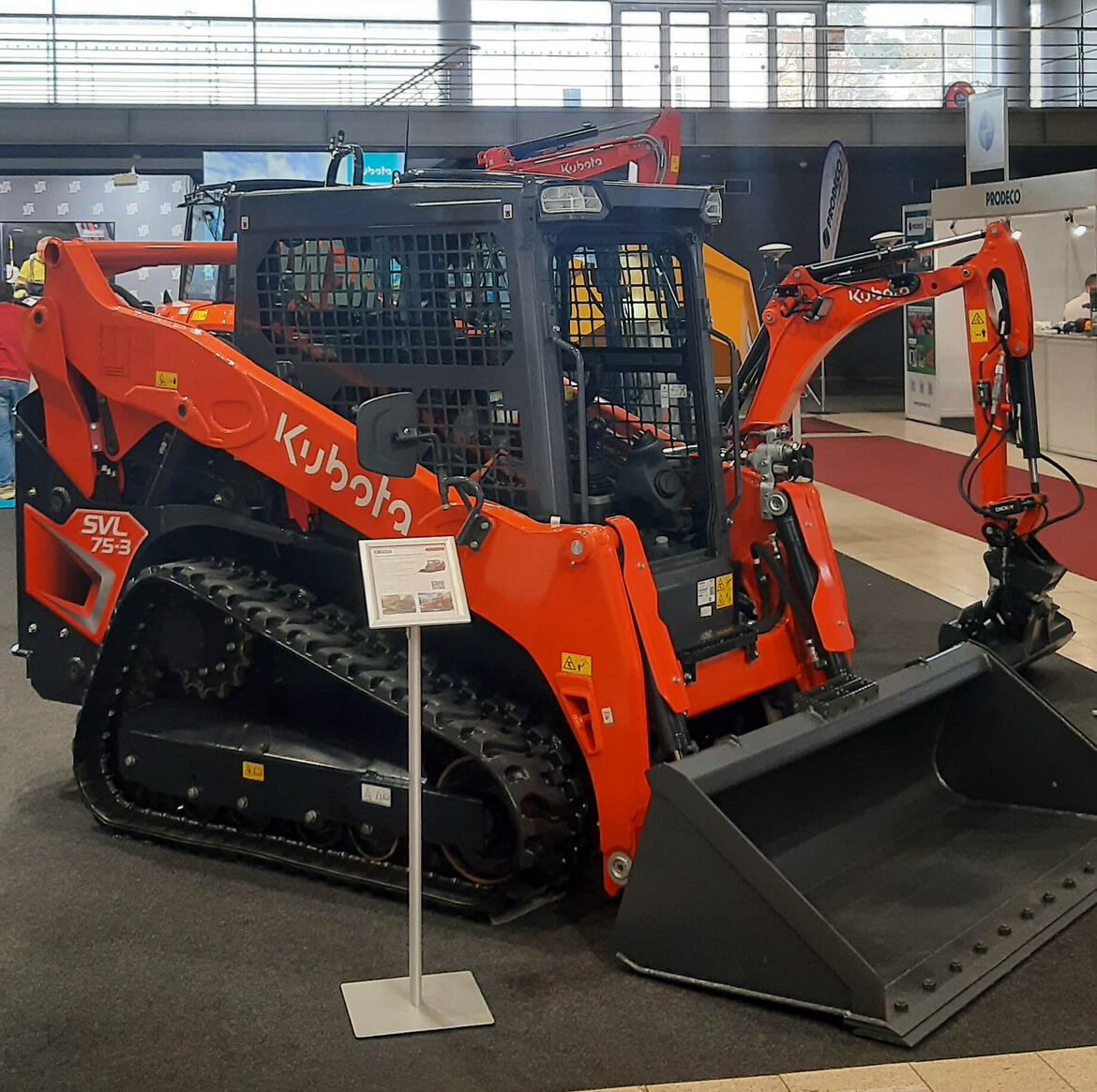

13. duben 2026 10:19:55
Pásový nakladač Kubota SVL 75-3 se konečně ukázal v ČR. Ale ne nadlouho, byl jen zapůjčen pro výstavu Mine & Build 2026. První kus, který si budete moci skutečně pořídit, dorazí na podzim.
