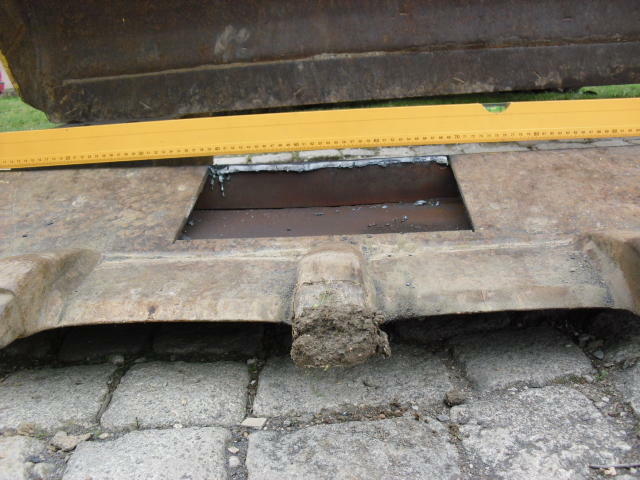

Věcně, malá kola nezabrání ohybu lopaty kvůli malé síle. Myslíte, že je kvůli velikým předním kolům větší ´´jeřábovací´´ síla na předku? Já myslim, že možná, ale určitě o téměř nic. Na hrnutí, nakládání- to jasně, ale pařezy trháme stejně.... (předkem happy) blunk
Mám 2007 3cx a trhal sem takhle jednou pařízky předkem a jak myslíte, že sem dopadl? Stejně big-smile
Blbec, bral sem si všechny téměř do rohu lopaty, nicméně ten poslední pěkně na prostředek, zavřel do klapačky, povytrhnul zdvihnutím lopaty(pouze lopaty) a řádně dourval couváním a už to bylo happy
Viděl sem obdobně ohnuté klapačky jak na catráckých traktorech, tak locusťáckých bobíkech...... opravdu to je téměř vždy jasná strojníkova chyba... Ti nejstarší strojníci se mi dlouho smáli a ani sem jim nemusel říkat jak se mi to povedlo, bylo jasný, že sem trubka co vzala pařez na střed a zpátečku.... Teď jste to Vy big-smile

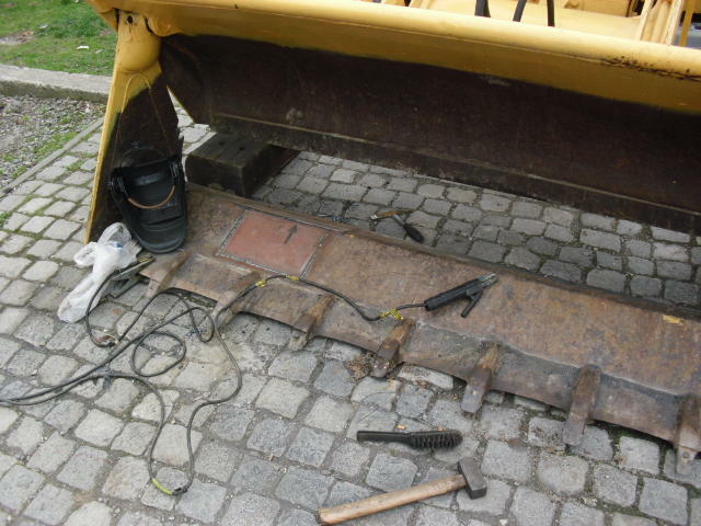

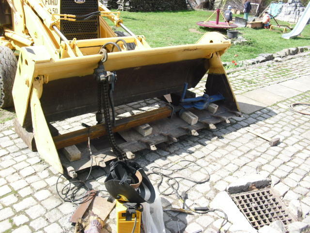

22. duben 2012 18:49:24
Tak jsem si to taky odbyl happy
22. duben 2012 18:51:21
...a hotovo....

Tak nevím ale mám opačnou zkušenost. Rval jsem klapačkou už za hodně věcí a to i prostředkem a nikdy nic.
Příspěvků: 512
23. duben 2012 21:52:43
Horacio zase si ťahal čo si nemal...že?happy
24. duben 2012 20:27:26
Majo,zdravím,já to nebyl....spravoval jsem to po bývalém majiteli blunk

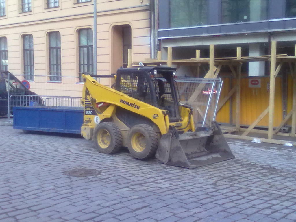

Dobrý večer.Mám za sebou opravdu povedený zážitek.Včera jsem vezl bobíka do Úval.Brzo ráno.Kolem 5,15-5,30hod.Po složení, jsem chtěl zajistit vidle a rezervu.Tak jsem to vysypal ze lžíce.Rezerva se ale rozkutálela do rybníka.Než jsem vyskočil,byla ve vodě.Tak 3 metry daleko.Větev nikde.Zoufalé dilema.Monterky dolů a hup.Byl tam metr bahna.Odporný pocit.Pak čubička zpátky.Na břehu jsem za svitu halogenů z KOMATSU,provedl očistu z Pet lahve minerálky.Slipy na palubku a jedem.Po deseti kilometrech jsem zjistil,že nemám telefon.Tak zpátky na břeh.Smrděl jsem jak prodejce kaprů.

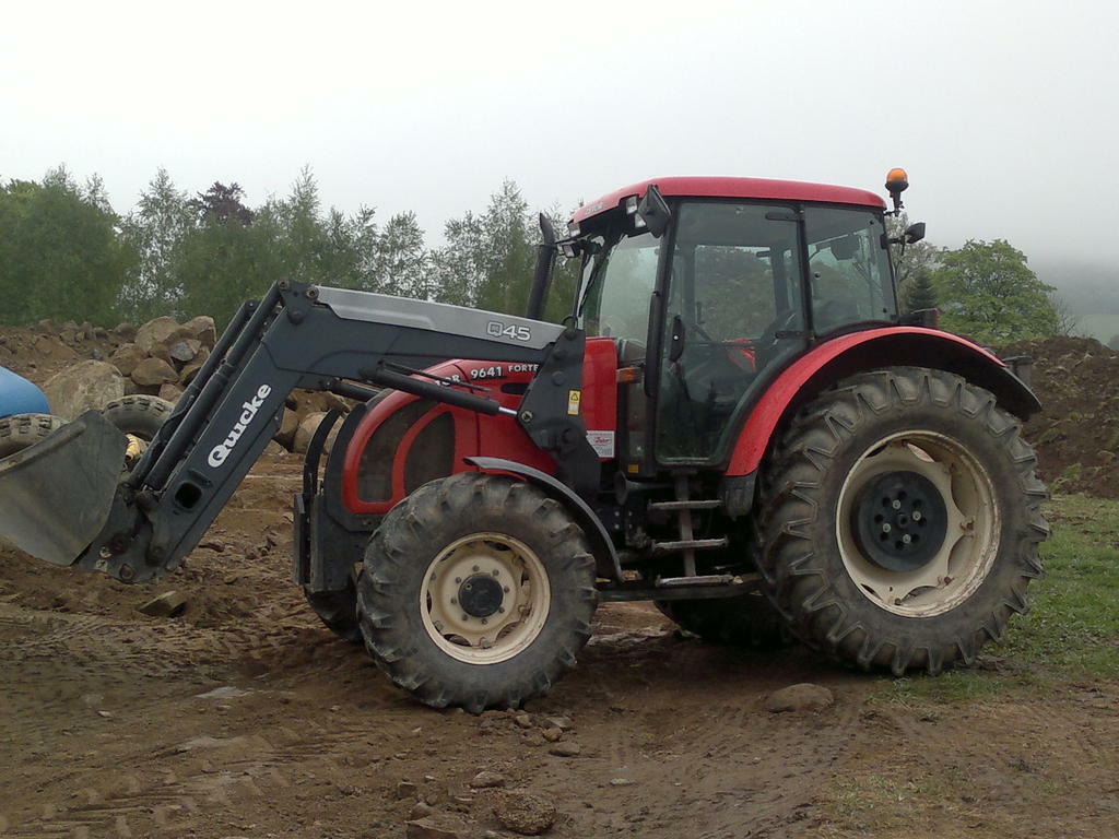

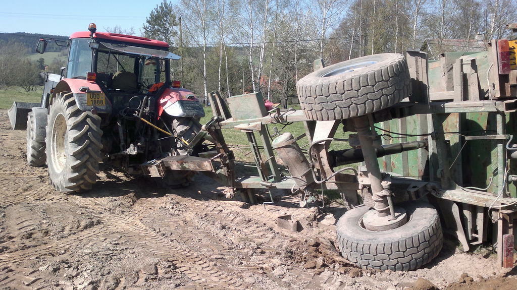

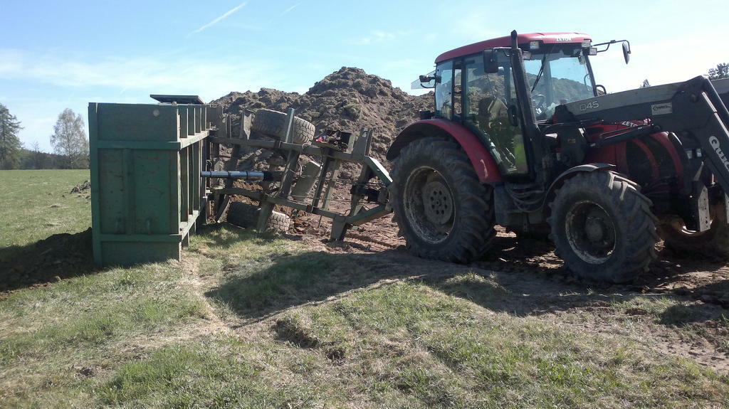

začali jsme dělát základy a takhle krásně to všechno začalo. Hned na začátku únava materiálu.

když se daří tak se daří?
13. květen 2012 20:38:38
zdravím dušan...ano přesně sem to patří...když se daří.....ale chtěl sem se zeptat...ten traktor je Proxima?

ahoj josef ne je to fronterra 9641 ale síla nám nestačila tak tam je dané 114 turbo a čerpadlo leží doma na stole ale to bude asi až v zimě. Ale práci na stavbě to bohatě udělá a náklady nejsou tak velké tedy pokud se s každou furou nemusí kupovat novej navěs.
14. květen 2012 17:37:22
HMMM mazec...a ty obrácený šípy na předku...to je asi kvuli záběru....je tak?

tak to tě josef zklamu ale museli jsme se ty gumy otočit kvuli tomu že to jsou nějake jugoslavské prašivky a hlavně se tam daly větší než tam byli origo a začaly se sjiždět blbě protože jsou uzke disky happy ale už se koupili disky široké tak se počka až ty gumy budou už k ničemu a obuje se to pořadně a hlavně pořadny gumy? na zadku je MITAS a už tam sou 3 roky a jako nový

Dušane, tohle už jsem párkrát viděl. Z fotky není poznat, jaký materiál se unavil, ale většinou je to mysl řidiče. Stačí trochu mokrá hlína nalepená na předku, zvednout malinko na šikmé ploše nebo při sklápění popojet do díry a průser je nato tata. Těžiště a zemská přitažlivost je sviňa. Znaj to řidiči kamionů s vanama. Tam to lehne taky raz dva. Můj táta takhle skroutil Liazku kontejner, ale tak, že druhej tuplák 30cm nad zemí a předek kontejneru metr vedle kabiny. Sklápěl na laňáku malinko na šikmu, zůstala mu viset betonová suť na předku a bylo to. Ani nestačil pustit dolů, ale zůstal stát na kolech. Jen to byla tříkolka. Od tý doby mě to vždycky v mysli vyskočí a dávám si na to dvakrát bacha a to mám hák zesílenej rám.

neřikam že to nebyla moje vina ale těch nahod bylo moc happy 1:velka fura řekl jsem kolegačkovi dej ještě jednu 2:byl tam velkej kamen na boku sad a 3: trošku šikmo sem stal. No prostě DEN BLBEC

Josef Horák - Pokud otočíte gumy tak záběr bude ještě horší. Problém je že se na předku blbě sjíždí a proto je lepší je otočit.

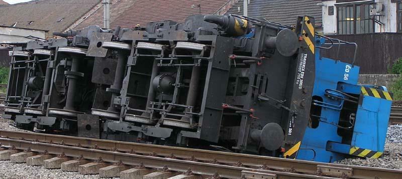

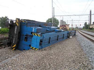

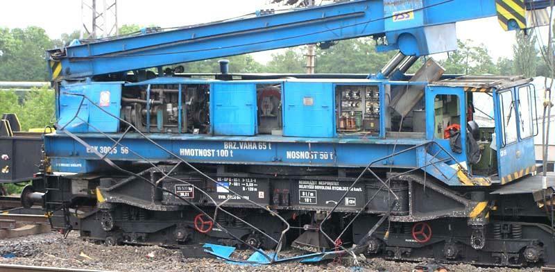

kolega od SŽDC a ranní šichta.Ale je to starý.
trhání pařezů,vyprošťování. 2x VT-55A ,VT-34, T813, LKT

z boku

po postavení zpátky na koleje

A co bylo příčinou vykolejení toho TAKRAFu?

prý nakládali kolejnice i s pražcema a nějak se jim to zapříčilo o další kolejnce na hromadě a jeřáb vypnuli pozdě a jelikož pořád navíjel,takže skončil na boku.

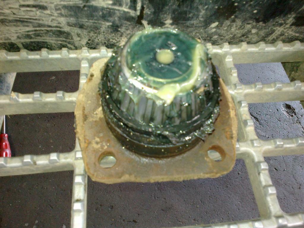

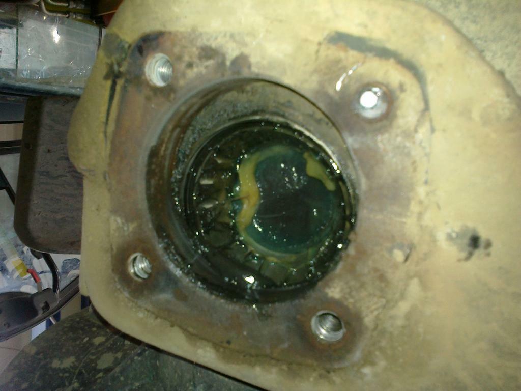

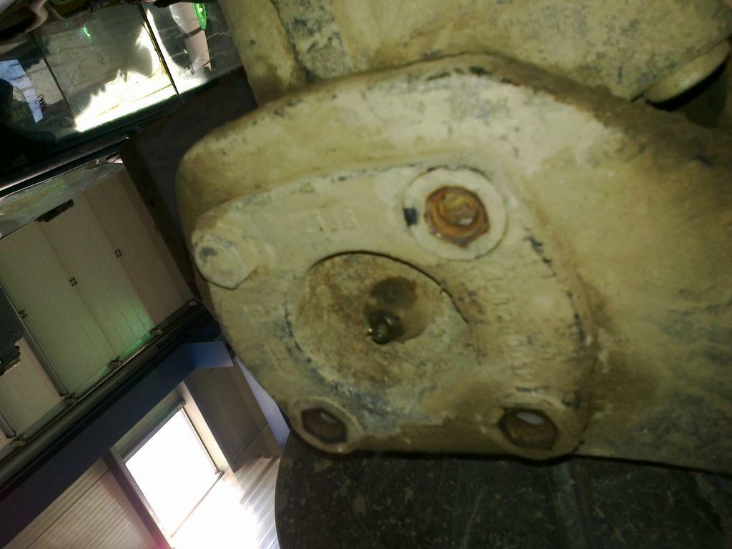

jak si tak lezu pod bagrem a mazu kardany tak koukam a na prdnim kole ze spoda jak je maznicka tak tam drzi lozisko na 4 sroubech a me drzelo jen na jednom zbytek ustipane a na zadnim kole to drzelo jen na dvou ale jen na jedne strane druha strana byla v pohode nevite cim to ze by unava materialu nebo spis material k nicemu?kazdopadne sem je vymenil za pevnejsi tak si na to dejte bacha nwm jak dlouho sem jezdil s jednim sroubem
Příspěvků: 562
13. červenec 2012 14:43:44
po rozdelani
Příspěvků: 562
13. červenec 2012 14:44:09
a lozisko

Čoveče Pavle ten tvuj bagr asi dělali na hraní a né na práci happy,jinak dal bych tam 10,8 šrouby a máš pokoj
Příspěvků: 562
19. červenec 2012 20:15:18
njn pro jistotu sem tam dal 12,9 tak snad to vydrzi a to mi do toho ted zacalo piskat turbo tak doufam ze je vydreny nebo tak neco!

Ty utrhané šrouby na otočném čepu .Neutrhal si je o nějaký kámen?Píšeš že na jedné straně v předu i vzadu .Ty jsou tam na to,aby to nespadlo na zem a na to stačil ten jeden šroub .Tlaky drží domeček .Si myslím .Taková zabetonovaná traverza a hluboká kolej,tak to nemusíš ani vidět.
Další kolega píše,že natočil 16tisíc mth.Bez větších problemů.Gratuluju.To už je porce.
Příspěvků: 562
22. červenec 2012 21:45:07
ze by to bylo o neco o tom silne pochybuji protoze na predku byly tri a z toho jeden uz byl dyl protoze by uz trochu orezlej takze o neco to urco nebylo
