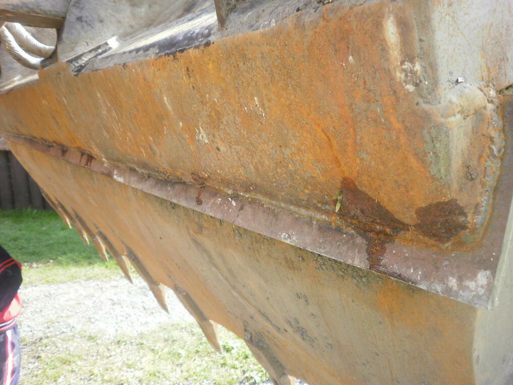

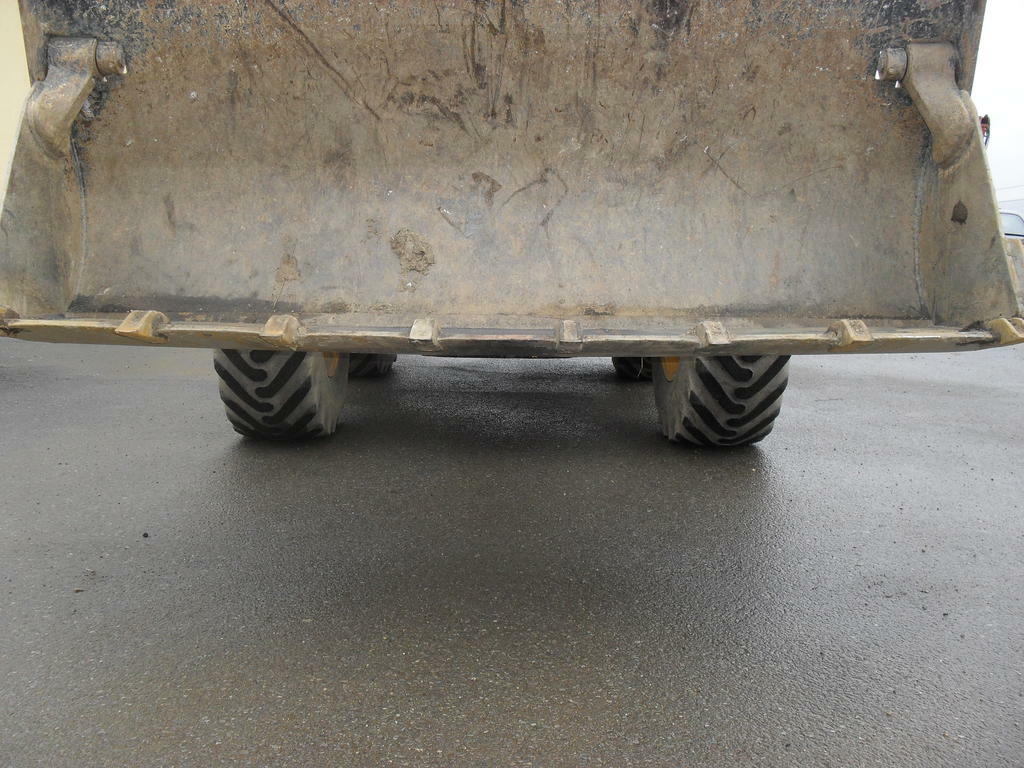

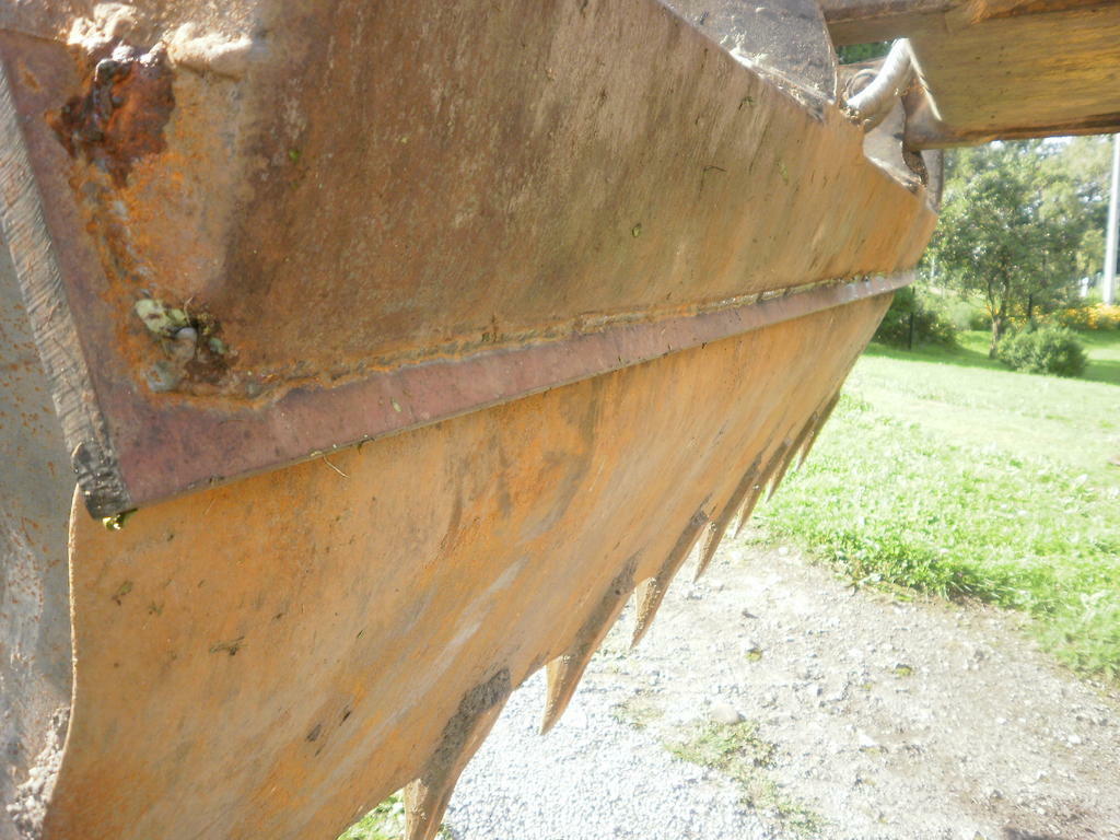

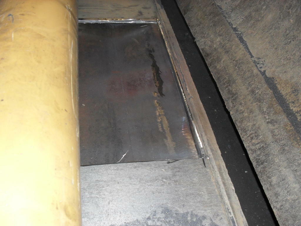

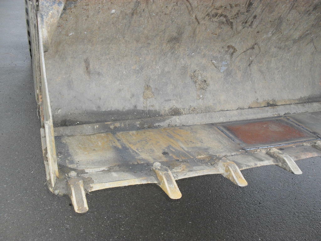

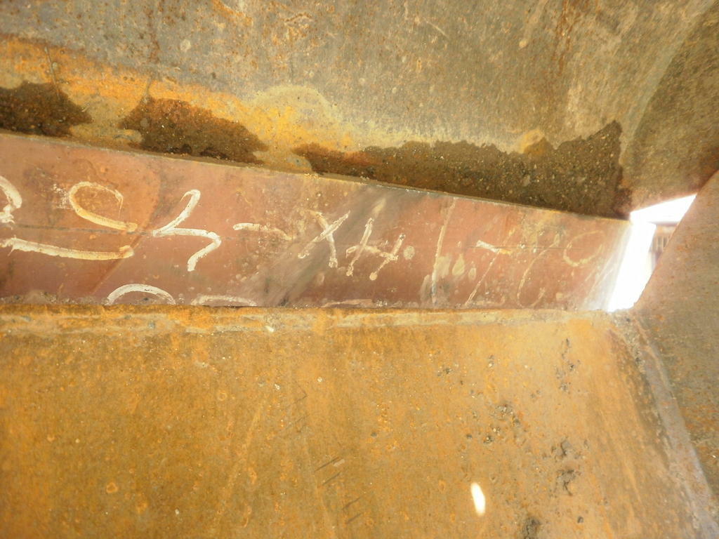

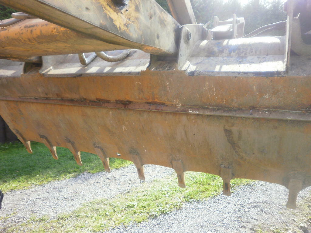

Cau kluci tak pustim barvu vim ze by ste me kazdej hned zfackovali ale budiz tak k veci dostal sem ksef za 500kc a vic skody nez uzitku znate to ze? big-smile mel sem vyhrabat 3 parezi i s kmenem a tak abych usetril cas si rikam zkusim to predni lzici, chytl jsem kmen do klapaci , sevru ho a jedu dopredu trochu ho vyvalim a zase dozadu a tam nastal kamen urazu otviraci cast predni lzice povolila a prohla se a to celkem dost bych hodnotil pokus o srovnani lzice o jiny strom proti kteremu sem tlacil byl smesny tak sem to zkusil proti buldozeru a buldozer proti me ale jen smirou aby se neco nestalo a taky nic tak vse vyresila velka panenka zeleznej spalek vyriznutej kus vrchniho dilu oteviraci casti nahrati roztahovani mackani a tudiz tovnani lzice o zeleznej spalek prikladam foto tak jestli mate podobne prihody vlozte je sem tak tu nejsem za vola sam! big-smile
Příspěvků: 562
01. duben 2012 12:57:14
nejni to teda 100% ale lepsi nez to bylo
Příspěvků: 562
01. duben 2012 12:58:50
dalsi
Příspěvků: 562

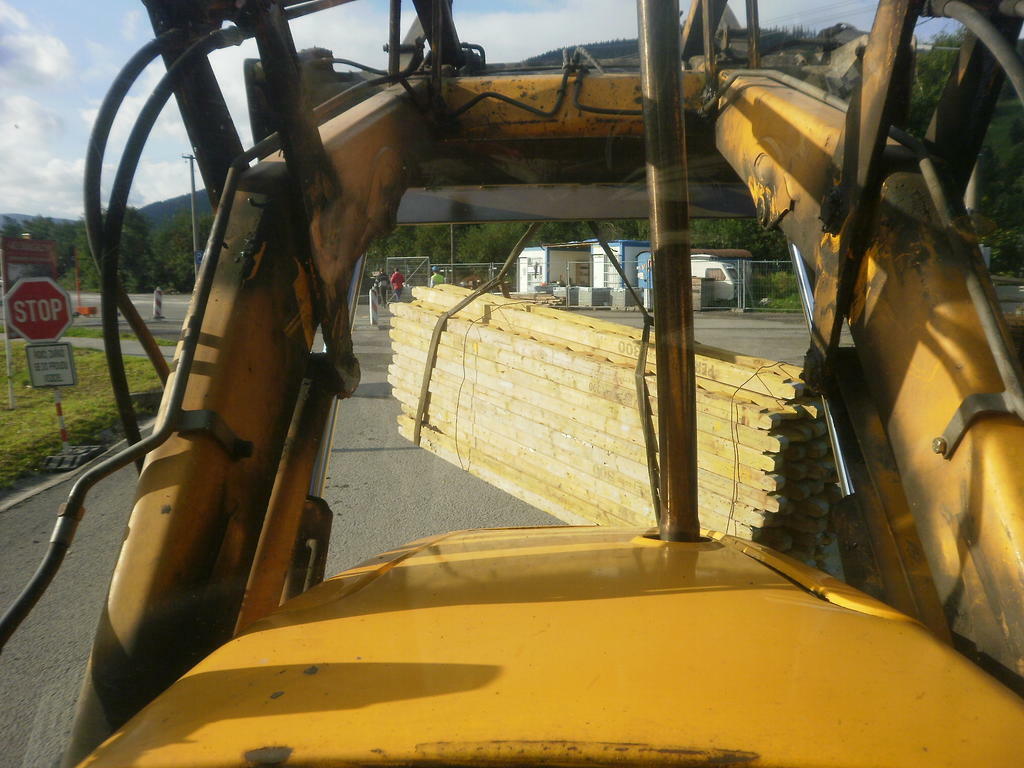

01. duben 2012 12:59:44
jeste
Příspěvků: 562

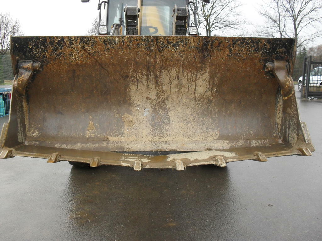

01. duben 2012 13:00:34
tady je videt jak je pekne duta
Příspěvků: 562

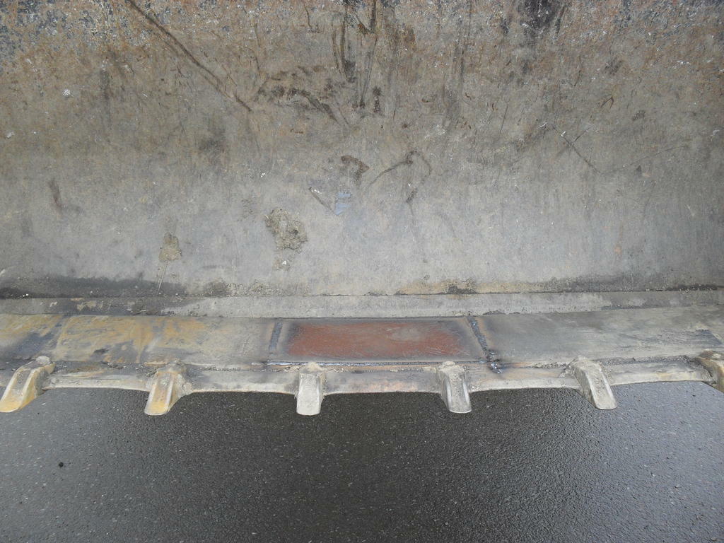

01. duben 2012 13:01:25
spalicek
Příspěvků: 562
01. duben 2012 13:03:54
jinak ten vyriznutej kus plechu se tam nahradil nejakym pevnejsim zelezem aby lzice neztratila po nahrivani veskerou pevnost a oprava vysla zhruba na 3000kc

nebudu si z huby delat trhaci kalendar, ale s JCB ani KOMATSU bych tohle v zivote nezkousel, Komatsu i JCB maji klapacky skoro stejny, ale Komatsu to ma jak z papiru, ty je maji pernamentne ohnuty, CAT ma ten profil trosku jian, je vyssi tak je i odolnejsi na krut, s CAT lzime jsem delal uz hodne prasaren, ale radsi si to dlabnu podkopem, tatry prostuji nebo taham taky radsi podkopem nez predni lzici. Je to jemnejsi a min skody na obou masinach, ale co si udelal chapu, tohle delam s nalety, ale od stromu mam respekt, na bagru jsem se ucil, kdyz jsem vyndaval parezy na cca 2ha. takze jsem si to dost osahal.
nerikam ze jsi tele happy ale vis co se rika, za blbost se plati happy
ja jsem jednou rozlomil rameno od predni lzice. Nabirali jsme ornici z kypy a uvnitr byl panel cca 2x2m a krajni zub se za ni chytnul a pri zavirani lzice se rameno nakroutilo a prasklo, prasklina byla castecne orezla, takze tam byla vlasecnice a vtom to povolilo.
no pro priste vis, ze je to lepsi podkopem happy

Bolest JCBhappylžíce z blátahappyhappyhappyNám na Catroši 428c praskla v kraji,fotky nemám.Vybrousilo se a řádně zavařilo a dělají se s tim už pár let psí kusy a nic.Oprava byla drahá,lahvinka rumuhappy

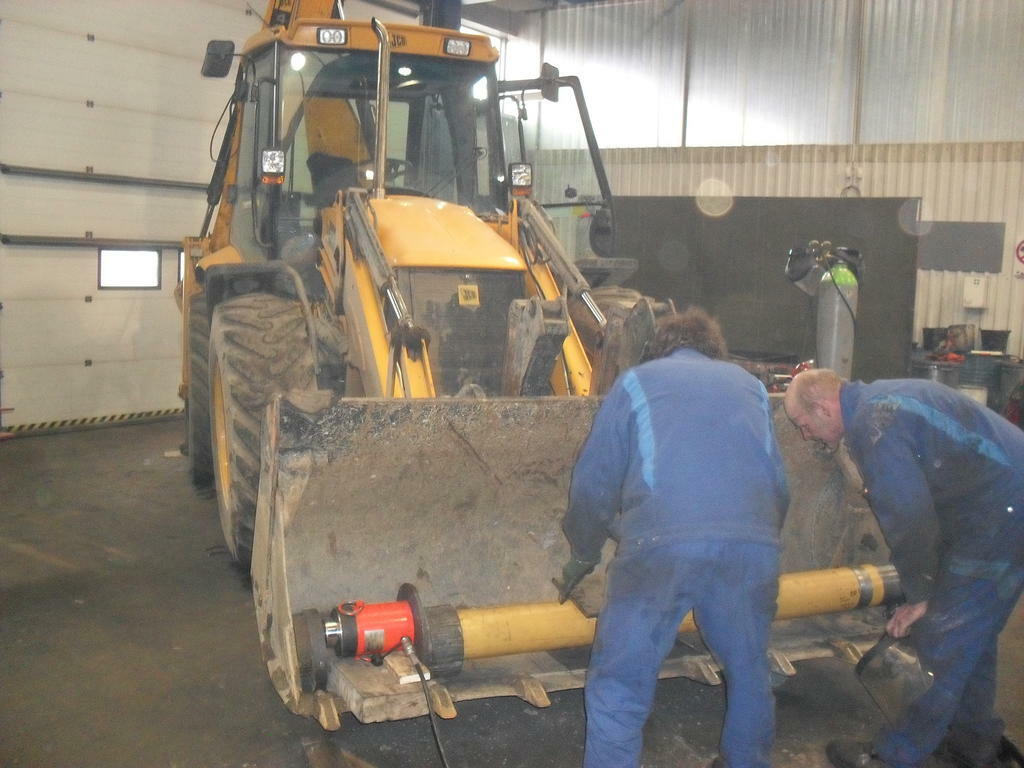

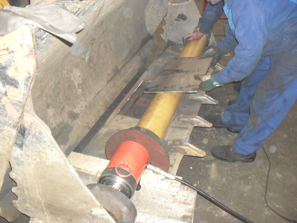

Už jsem to tu někde psal, mě se to povedlo na nakladači, rovnali jsme to na dílně, sídlíme v bývalých kasárnách. Vzali jsme 2 Peri stojky, jak se s tím podpírají stropy a vzepřeli jsme je od vnitřní krajní hrany té klapačky proti ocelovému překladu nad vraty, pak jsme dolů doprostřed vrazili dvě 10t panenky a pomalu a opatrně jsme to pružili, nakonec jsme to dorovnali podle hliníkový latě a nikdo by to nepoznal. To samý se mi povedlo na miníkovi s metrovou svahovkou, která neměla uprostřed žebro, tu jsem vyhodil a koupil novou, naklápěcí, se vzpěrou.

No to není možné.Nespletl si se s tou značkou.To asi neměl strojník značkové ponožky nebo měl červenou kombinézu .Jinak lžice neprohlížím ,ale pamatuju se,že komanč měl zrovna tak blbou lžíci jako cat.Byla tupá dvouplášťová.Pravda je ,že dřív jsem bok lžíce (tu pilu) u JCB nemohl při deformaci o kámen narovnat palicí ,teď u mladšího stroje ja starší hravě .Počítám s tím .Ohne se i o lžíci kterou nabíráte.To myslím tak udělal Bagu.

Dobrý den,myslim si že to neni až taková ostuda,mě se stalo totéž na 428B a příčina-dlouhé odkladání repasu(navaření dílů a vyvaření),při opotřebení klapačky jsou zeslabeny břity a sváry a potom stačí jeden větší kamen na prostředek a je o průšvih postaráno,většinou už to nejde vrátit do původních rozměrů.

Dobrý večer.I mě se to stalo.Srovnal jsem to o roh betonu.Klapačka na bobíku to odnesla loni na podzim.Vždy za to může strojník.Když ,,myslí''.Jinak PAN KOMATSU od roku 2008 přestal šetřit.Všechny traktory vybavuje lopatami HD.Problémům je konec.

Nejspíš ty novší stroje budou opravdu trošku ošizené na materiálu.Mám 2001 a s klapačkou si dovolím dost a drží (zatím).Ze začátku jsem měl taky strach co to udělá,ale při otevřené klapačce manipuluji se slušnou váhou a nějaký větší kořen sklaplý v klapačce zatím taky bez problémů.

Chlapi máte nějaké fotky o oprav klapačky? výměny břitů ... nějaké rady? zkušenosi...Chci se do toho pustit, břit na klapačce je už zbroušený.... sad

Dobrý večer.Asi jsem prase.Ale nechávám tam navařit roksory.Všude se válí.Pak je na dva roky klid.Utrácet za origo nemá smysl.

já jsem utrhl polovinuboku radlice u nakladače CAT 990. No začalo to tak že k nám přijela SÚSka Vysočina jesli bych jim nepomohl prohrnout zavátou silnici(cca 2,5 sněhu) no tak řikám sice na smlouvu ale proč ne..Chtěli vědět co mám za techniku když jsem jim to ukázal souhlasili..Druhý den po příjezdu na místo jsem se tedy pustil do práce.Ale oni mi neřekli že tam je mostek a bagr samozřejmě širiší než silnice takže pěkně bokem radlice o beton mostku no a bylo.Jelikož jsem jel co to vytáhlo abych toho nabral co nejvíce,protože při pomalé jízdě to hrabalo tak jsem to solil no a malér byl na světě. utrhl jsem cca půl metru ve sváru naštěstí se moc neohnula ale stejně se musela rovnat hupcukem. no oprava nestála skoro nic jen pár elektrod,ale co to je tak když nevíte do čeho jdete a průzkum nelze udělat.No takže makat se s tím dalo dál ale nejdřív jsem se musel zeptat jestli tam nejsou další.Po příjezdu k nám na dílnu jsem na boky radlice navařil 2 oka a za ně nátahl hupcuk( nosnost12 tun) tím jsem to přitál zase tak jak má být a svařil.oka jsem tam nechal někdy s tím trhám stromy takže za ně zaháknu řetězy.A stejně nijak nepřekáží.Popravdě jsem to nefotil tehdá jsem si říkal že se tím radši nebudu chlubit aby mě neměli za vola.Ikdyž to tak možná vypadá.

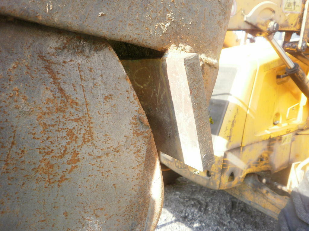

Pár fotek nového břitu které chtěl Chose k
