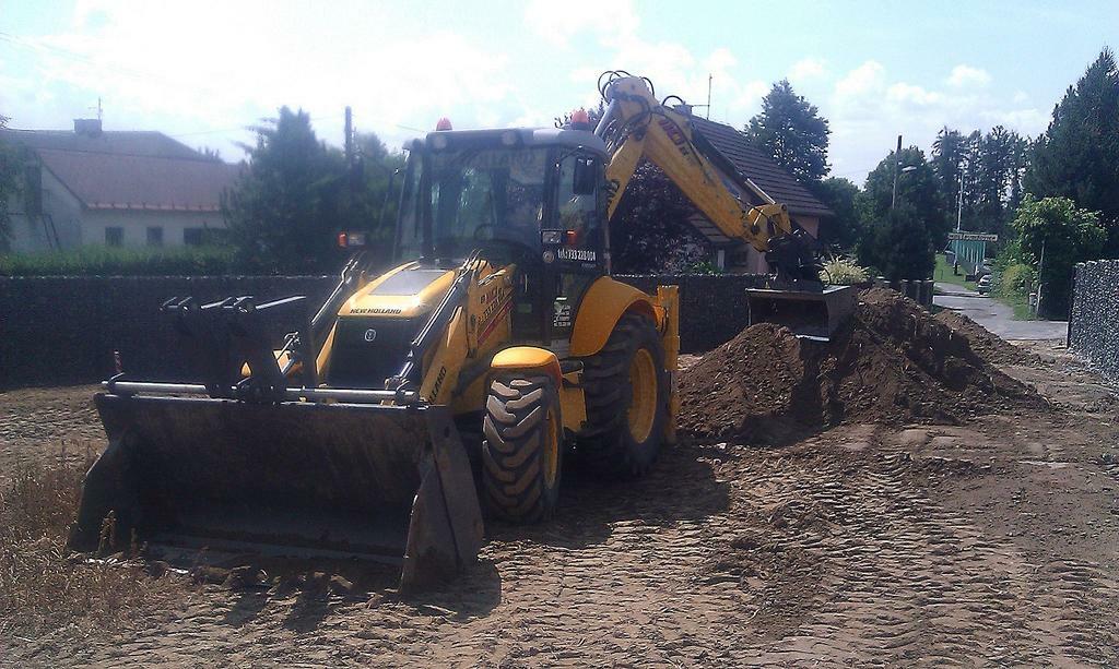

Daniel Kóša
Daniel Kóša
Členem od: 15.05.2011
Příspěvků: 72
26. červenec 2014 14:11:29
dnešní brigáda u pana Lichého
stroj mile překvapil a troufám si říct, že na podkop daleko lepší než CAT, jak ovládání, citlivost a posed u joysticků, tak i síla a rychlost, přáce předkem bez problému, jen jsem si musel zvykat na styl otvířání žraloka, ale to chce čas, síla do hromady paráda, proti komatsu to jede jak tank
