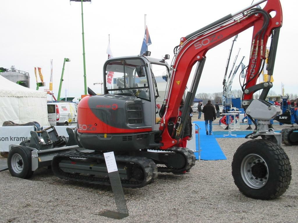

Na výstavě v Rakousku jeden vynálezce takto řešil převoz svého Neusona. Považuji to za technicky reálné ovšem úřední šiml si jistě na tomto řešení smlsne (tuhost spojení podvozku s rypadlem, brzdy, řízení.....). A dojdeme-li na cenu, kontejnerová avie je dnes pomalu v každé vesnici.....

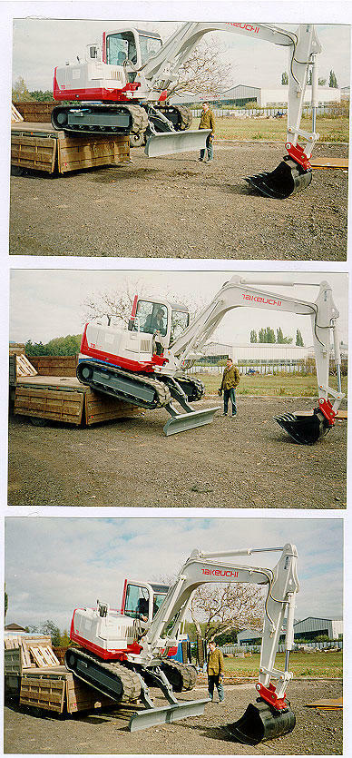

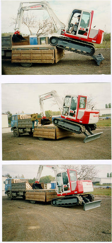

Tak mě v souvislosti s tímhle tématem napadá jak se jezdí s károu 3,5 tuny opravdu naloženou třeba takovým 2,7 tunovým minirypadlem? První problém je, že moc aut nemá tažné na 3,5 ale pár jich je (Renault Mascott, Land Rover Discovery, Defender…) Další věcí je samozřejmě řidičák B-E. Ale co praktické zkušenosti? Přepravujete někdo stroje takhle, nebo je to slušně řečeno „o ústa“.
A další nápad, co taková klasická V3S. Podle údajů by měla uvézt v pohodě téměř pětitunový minibagr. Ale jak s nakládáním? Je reálné nakládat jako je to na přiložených obrázcích? Děláte to někdo tak?
Foto převzato z http://www.takeuchi.cz

K nakládání a sjíždění většího minirypadla (zde např.Takeuchi) uvádím několik aspektů:
1) technicky to možné u stroje ve velmi dobrém technickém stavu podvozku, nosných částí a pracovního ústrojí rypadla
2) co ale dovoluje zde v návodu výrobce rypadla ?
3) co dovoluje v návodu výrobce auta (oblast rovnoměrnosti zatížení, zatěžování hrany plošiny)
4) co když bude hrana korby "shnilá"?
5) zda se tím jen nechlubí výrobce (technicky možné to je prakticky u jakéhokoli minibagru s delšími pasy)
6) co na to říkají české předpisy BOZ ?
Myslím že vyobrazený způsob je bezesporu technicky možný za podmínky neporušených pojezdových pasů a jiných podvozkových dílů, neunavené hydrauliky, šikovného strojníka sehraného s řidičem auta a velmi dobrého stavu plošiny nákladˇáku, případně po jejím zesílení. To vše připomíná naprosto legální způsob nakládání a skládání kráčivého rypadla.
Staří praktici nakonec deťáka také nakládali na T138 najetím z meze a šlo to......

ty fotky jsou z naší firmy,já to zažíl asi dvakrát ale nalejzal sem na sklápěčku Liaz.Je to ale dávná historie dávno máme podvalníky nebo kontejnerku,jinak ty auta dostali tím nalezáním a slejzáním pěkně na prdel ten bagr má 7,5 tuny.
