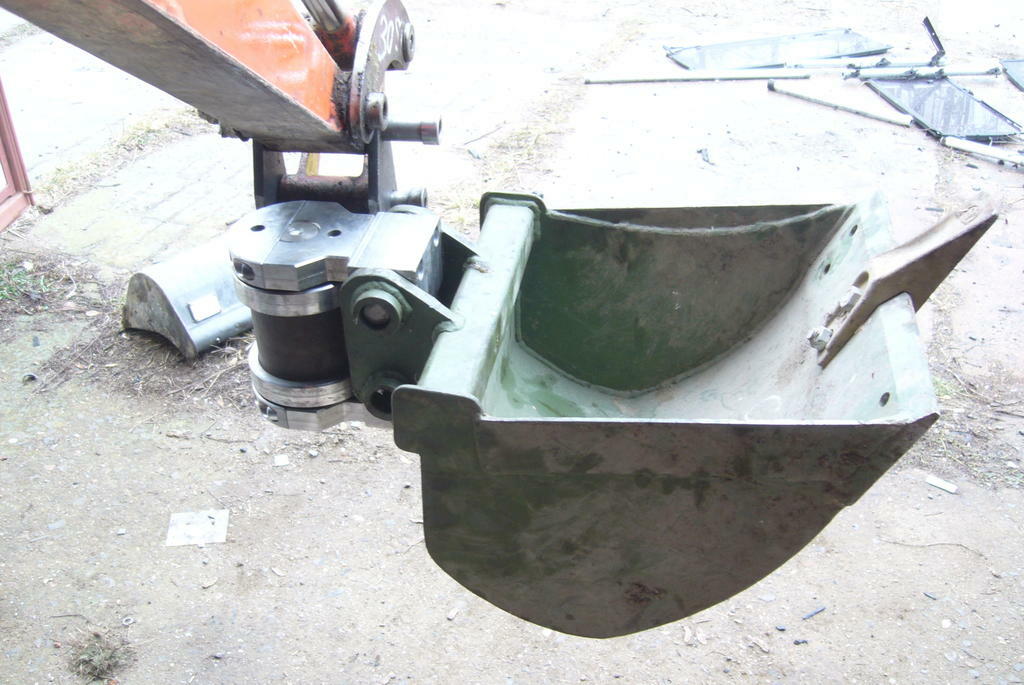

Jde to pomalu (kolega soustružník nemá moc času) , dnes odpoledne bude opět zkouška ( asi už 5 -tá): Odpověď je jednoduchá : hydraulika není !!!, polohuje se"ručně" podle nastavení kolíků. 15,3O,45,60,9O st. Jelikož je základní hlava velká a těžká ,vše se bude zmenšovat. Samozřejmě je funkce omezena častým ručním nastavením polohovacích kolíků (dále se dá určitě tento primitivní systém nahradit jiným), spíš využítí jen při určitém delším úseku svahování - ale já si tak hraju.....uvidím co z toho vyleze .S.

zkouška proběhla, už by to mohlo jít do terénu (něco povařit atd.), přídám večer nějakou fotku ..............

tak přidávám fotky ...............

další

doufám , že kolegové "konstruktéři" budou tolerantní k tomuto výzkumu (ale platím to já).............je to spíš pokus -zkouška.pokus-zkouška (nějaké páky, ,,,, atd. by musel řešit opravdový konstruktér .........

a "provozní nepořádek okolo" ten k tomu taky patří .............Určitě dojde k dalším úpravám, některé věci nejsou záměrně vidět, jelikož patří k našemu "patentu".............
Pozn. když se to osvědčí, tak by výrobní náklady byly opravdu úměrné ............, ale ten výzkum je teprve na začátku(řešíme i další univerzálnost sestavy na 2-3 VÁHOVÉ TYPY ATD.........JAK PÍŠI, CHCE TO HODNĚ ČASU, nadšenců je málo (zatím jen já) ................
asi založím nové téma na zlepšováky .....uvidíme ............

jestli jsem to dobře pochopil,tak při každý změně náklonu musíte přehodit venku "něco" to je celkem k ničemu nee?
tohle nevyužijete snad nikde..... nechci rejpat..dík za odpověď happy

Museli ste si stím pěkně vyhrát,jelikož sám vím jaká je to práce když to člověk postupně vylepšuje a zapochodu zjišťuje že to de udělat i jinak.Po strojařské stránce je to pěkná věc,jen nevím jak k tomu budou přistupovat potenciální uživatelé.

.. "kdo nic nedělá nic nezkazí" , ale mě to opravdu nevadí/pomůže to dále věc vylepšovat............. je jasné, že pohodlnou hydrauliku( za 100 tis.Kč) ničím podobným nenahradíš , to bych byl v balíku............., ale jako pomůcku (která je trvale zafixována na bagru ) využiju u minibagříku (pro větší JCB,CAT je jasný originál v hydraulice) v případě komplikovaných výkopů nemusím objíždět díru a vyškrábu stěny svisle i ve tvaru krabice , bude to trvat déle ,ale udělám ji (ne bokem lžíce, ale zubama lžíce pohodlně a můžu hrabat s náklonem všema lopatama !!!)........viz výše jsem taky psal ,že je využití spíše na DELŠÍ trasy při svahování, tak si myslím, že jsem taky sám odhadl ,že nebudu kvůli každému kamínku přehazovat kolíky atd.........
Já jsem se do toho pustil...........je otázka pro další .......co "užitečného" můžou nabídnout druhému " a vo tom to je " nee ??

Já jsem vám to ale nehanil,jen že na to ostatní budou pohlížet velice skepticky.Jen k tomu škrabání boku výkopu s vyklopení lžíce na 90° ať už se jedná o váš mechanický nebo hydraulický systém.Když se na to podívám z mechanického pohledu a namáhání stroje,nejvíce tímto trpí otoč stroje a dochází k nadměrnému namáhaní ozubených kol v otoči a tím pádem snížení životnosti a v krátké době zvětšení vůle,což je dost drahá oprava a kevšemu pokud překročite určitou sílu,tak se stejně otoč samovolně pootočí takže učinost kopaní je stejně malá.Takže já jelikož mám ke stroji kladný vztah a vím že mu tímto počínáním ubližuji,bych toho stejně asi nevyužíval,ale to neříkám že to není dobrá věc,ale v určitých připadech bych ji nevyužíval ikdyž to umožňuje.

to NEE? ............ bylo trošku , myslím i v dobrém, směřováno můžu-li říci ke kolegovi Aldovi, abych věc upřesnil..... Asi máte částečně pravdu (když začnu přemýšlet o technice) , ale potom všechny hydr. SVAHOVKY by byly škodnou !! pro každý bagr ať by byly nakloněny v jakémkoliv úhlu cca do 45 st., tudíž si myslím, že další úhel navíc již nebude tolik rozhodující (pozor jsem jen laik)...........to je můj názor i postřeh

To je částečně pravda,ale pokud používám hydraulickou svahovku tak i při naklonění strhávám terén směrem k sobě a tím že strhává zeminu a je v záběru nedocházi k až takovému tahu směrem do strany.Spíš mi šlo o to kopaní bokem to je uplně jednoznačné.

Zdeňku neberte to osobně,i negativní názor je pouze názor,já si pouze myslím že klasický Powetilt je super zlepšovák..to bez diskuze,ale vyvvíjet něco o stupeň níž,nehledě na to že to práci neusnadní ale naopak ztíží,je podle mě nesmysl....jinak vám přeji mnoho zdaru.... happy

nechť k tomu řekne své odborník" , ...............nejsem schopen posoudit ZÁSADNÍ OTÁZKU a to proč by se vylučovalo použití POWERTILTU ( mimo svahování ) i´pro kopání (když pominu ovládání mech. nebo hydraulikou).???????? S dovolením potom proč se tedy tato věc vyrábí renomovanou světovou firmou a je tak drahá.........tady něco nehraje ?????

dík, v pohodě ........... nechci obhajovat své, ale mě ta pořizovací cena tak "sra.a" že jsem hledat způsob jak to obejít a výsledek ja tato malá polemika ( jak jsem napsal i negativa ,která taky odhaduji , ale jsem palice a mám dost času....). Věci co jsou vymyšlené nemá cenu vymýšlet, to je jasné , ale mě to furt nutí a nutí to trošku obejít. ˇPořizovací cena minibagru 2OO tis, a powertilt za 100 tis, to nejde přece kupovat, to je přehnaný luxus......
