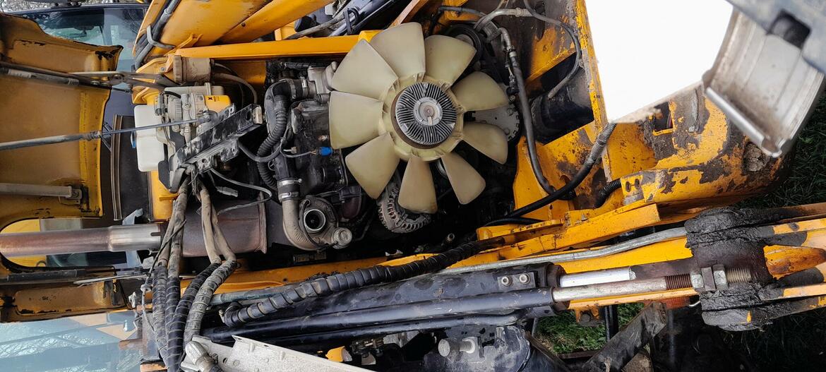

Příspěvků: 375
04. listopad 2024 20:31:55
Rozborka,zatím nevíme přičinu,motor ztuhnul až se zastavil olej tam byl.

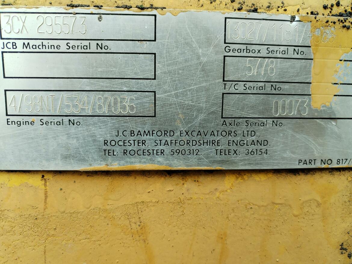

Miloš Laštůvka
Miloš Laštůvka
Členem od: 06.08.2018
13. listopad 2024 20:49:32
Zdravím,našel by se tu někdo,kdo mi pomůže zjistit podle štítku info o stroji,nemám k tomu žádnou dokumentaci,jedná se o JCB 3CX,děkuji za každou radu
Lukáš Bláha
Lukáš Bláha
Členem od: 28.10.2012
Příspěvků: 53
14. listopad 2024 20:48:03
Tady se rychlé odpovědi nedočkáš, zkus si najít na FB skupinu JCB Klub CZ/SK a tam se zeptej, jsou tam i technici co dělají v Terrametu.
