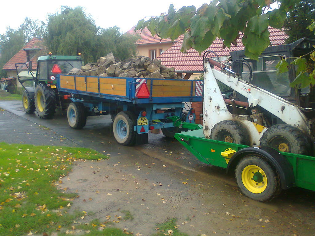

Teď k mojí otázce: Pracuji na vedlejšák se strojem UNC 060, původně se koupil na práce kolem domu a postupné opravování. Nakonec se s ním ale začlo jezdit po kšeftech, dokoupil se podkop, vrták, podvalník NUNC38 atd. Něco na sebe vydělal, ale teď už pomalu sleduju že je to nekonečný kolotoč oprav a nákladů, proto bych jej rád vyměnil za něco novějšího. Na nějakou velkou GO nemám vůbec čas a co jsem počítal dát do něj 100 - 150 tis. se mě zdá dost.
Proto zvažuji možnosti - původně jsem chtěl koupit Locusta 903, ale potom jsem objevil JCB 1CX a celkem se mi zalíbilo. Nehledě že práce smykáče s podkopem je taková, no... A jak psal kolega, přehazování je náročné a stěhování na stavbu a zpět ještě náročnější. Bývám každý den jinde a na podvalník za traktor se se vším nevlezu, takže musím brát ještě vlek a jezdím jak kolotočář
Moje představa je 1CX se kterým se vlezu na podvalník NUNC38 a jsem relativně dobře mobilní. Mám jeden stroj s nakladačem i podkopem, a navíc využiju přislušenství co mám k UNCčku.

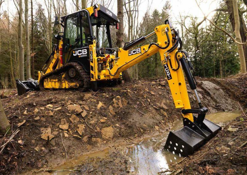

pokdud chceš smykáč tak tu jedničku, 2CX už je skoro jako trojka, má to skoro 8 tun a je to traktorbagr. nevím přesně co děláte ale na nějaký domrdávky okolo baráků je určitě smykáč lepší, už jen protože je to malý a podstatně lehčí,ipřesto že ta 1cx má ještě vzadu podkop.O moc delší než UNCčko to ale nebude.

když smykáč tak s 1cx budeš spokojenej a 2cx je od smykáče daleko a díky typu převodů stejně nesmí delší přesuny po ose takže asi nic pro tebe ![]()

tak na tvrdym ohobluješ pásy jako gumy ale v terénu jsou pásy k nezaplacení ![]()
