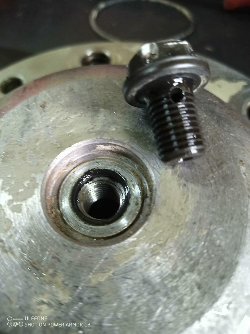

Renda G.
Renda G.
Členem od: 12.02.2010
Příspěvků: 502
24. únor 2026 12:44:44
tak se opět vracím ke kladivu, rozebral jsem kladivo a nějak nechápu jak se to plní tím dusíkem,
jediné místo kde to připadá v úvahu je na vrchu kladiva pod šroubem, ten šroub je radiálně a axiálně provrtaný, pokud by tam byl tlak, tak při povolení toho šroubu ten tlak ujde, není tam ale žádný ventilek, jak tedy zajistit naplnění a dotažení toho šroubu?
je potřeba ten šroub nahradit ventilkem, jak to máte vy co kupujete kladivo i s plnící sadou?
