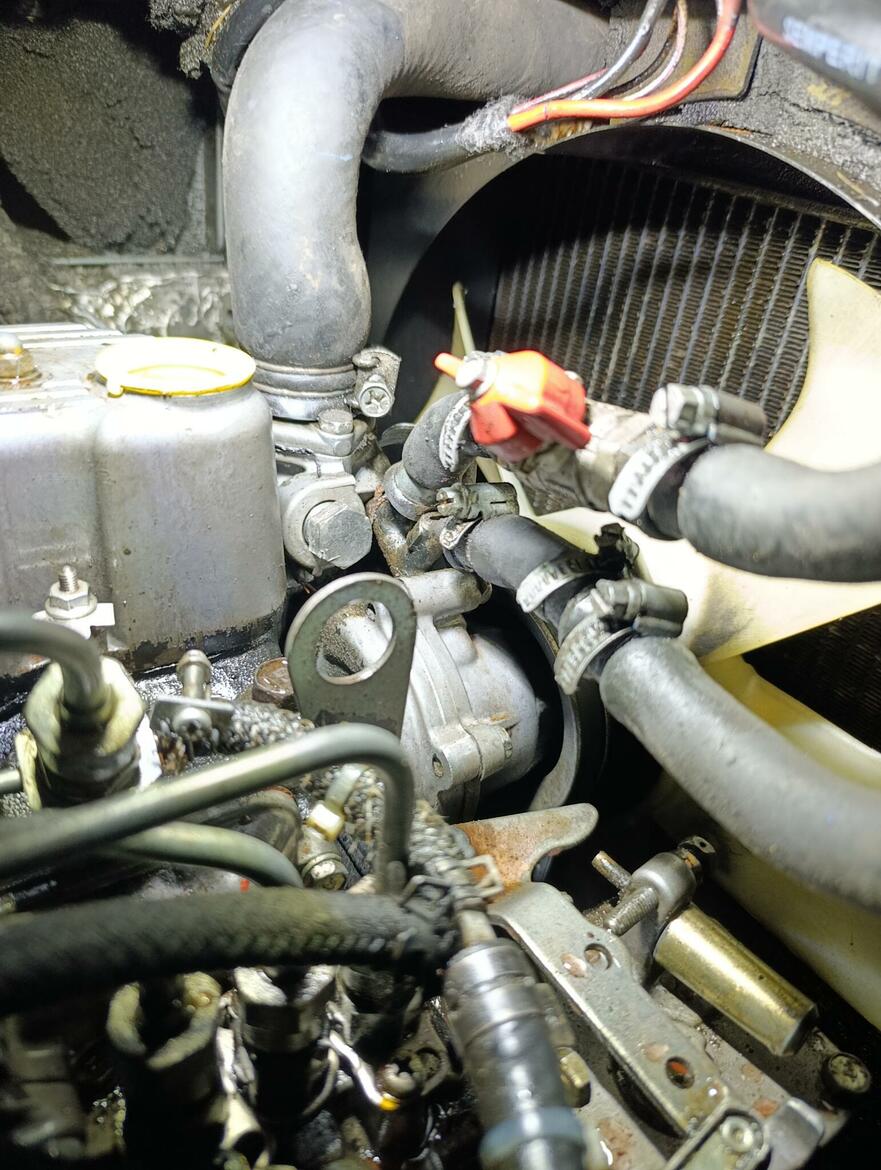

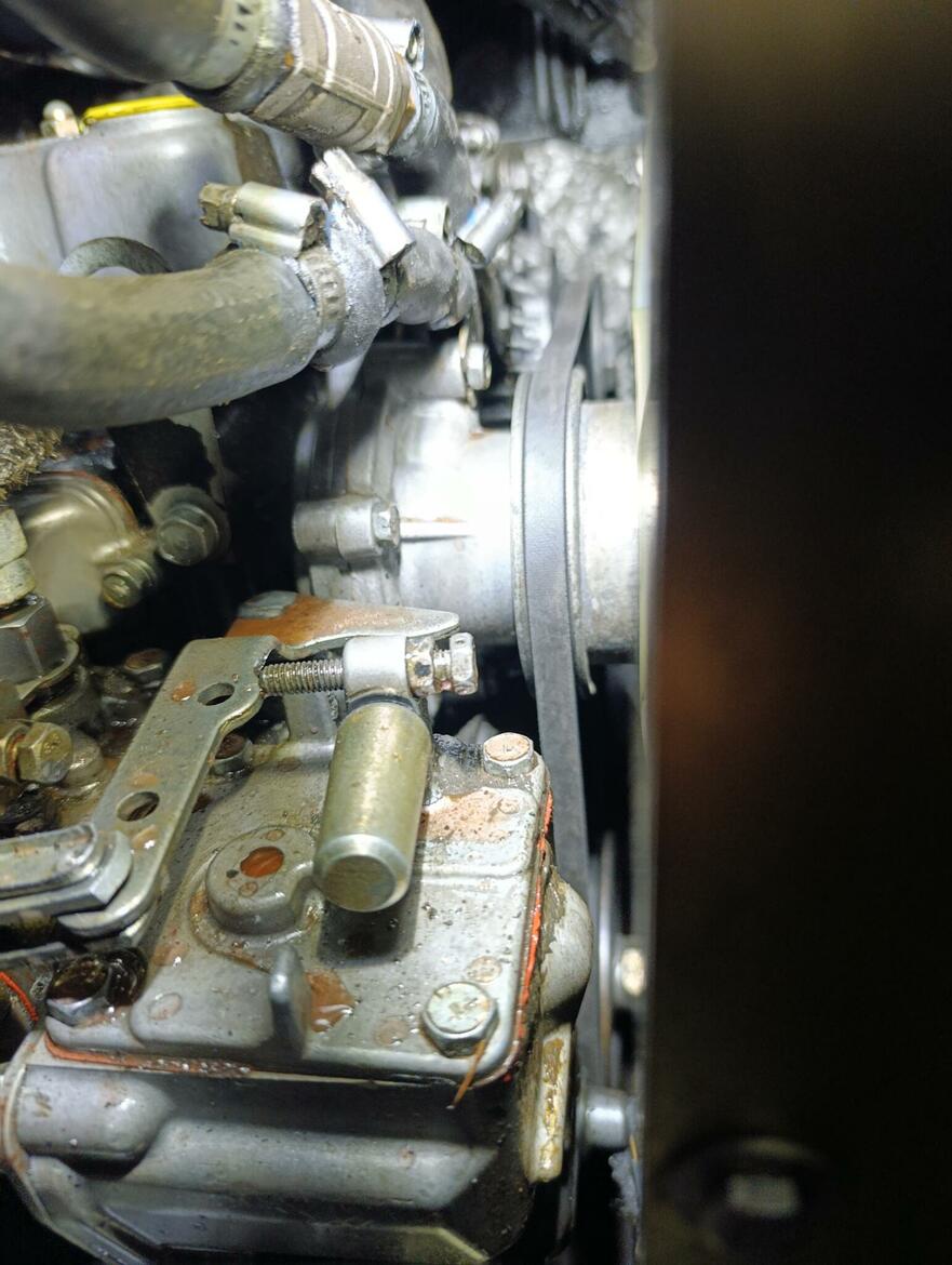

Zkoušel jsem potrubím topení prolít vodu a protekla, tak ucpané teda není. Pumpa je na cestě. Je tam ještě tzv. obtoková trubička, na které jsou obě hadice topení. Jestli v ní ještě není problém.
Miloslav Šereda
Miloslav  Šereda
Členem od: 02.12.2025
Příspěvků: 11
19. prosinec 2025 16:03:03
Takto vypadá.
Miloslav Šereda
Miloslav  Šereda
Příspěvků: 11
19. prosinec 2025 16:04:59
Čím to mám vyčistit.
