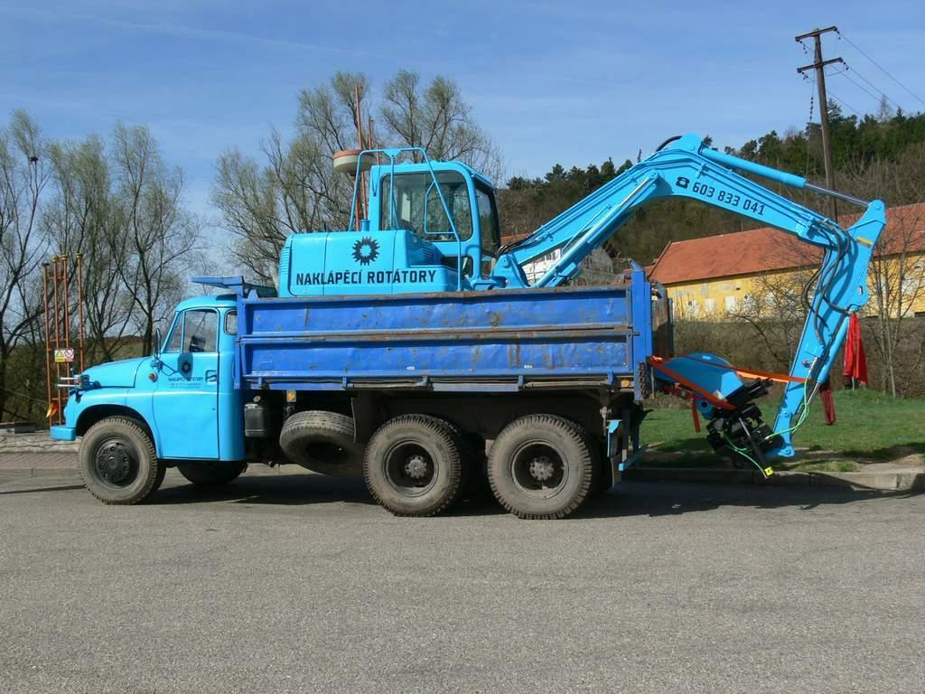

my vozime takesaka takhle

Všechno jde, když se chce happy
T148 + TB175

Ďakujem za fotky,
Pán Meduna Kubota je o 5 centimetrov širšia ako Tb 175-ka.Podľa Vás aj to sa tam zmestí? A či to nakladáte cez rampy alebo samo.
Petr Meduna
Petr Meduna
Členem od: 16.01.2010
Příspěvků: 26
09. květen 2012 22:14:59
Nakládaní je pomocí nájezdových ramp. Bagr o 5 cm širší se vejde, ale bude to dost natěsno. I s tím Takeuchi se občas bokem škrtne, hlavně když je trochu vlhko a pak se to při najíždění dost smeká.
