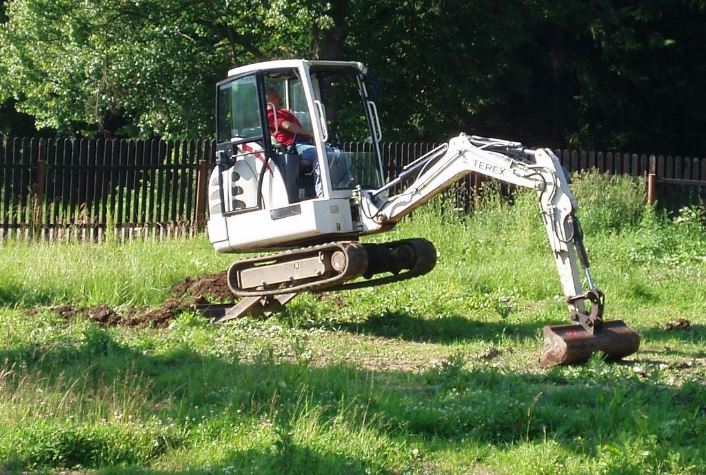

TEREX na zahradě
TEREX na zahradě
...tak je doma.. Na doporučení Vás, zkušených jsem tedy pořídil TEREXe. První dojmy jsou smíšené... joysticky nejsou úplně jako videohra happy tak reju na zahradě a zase to po sobě zahrabávám. Pravdou je, jak jste zde psali, že stroj je opravdu celkem tichý a dokáže být pro nezkušeného až nebezpečně rychlý. Trochu jsem nepochopil elektronické zamykání otoče, ale později se vše vysvětlilo a záhadné samozamykání bylo odstraněno výměnou vadného relátka v el. instalaci. Ještě jednou děkuji za pomoc při výběru stroje.
