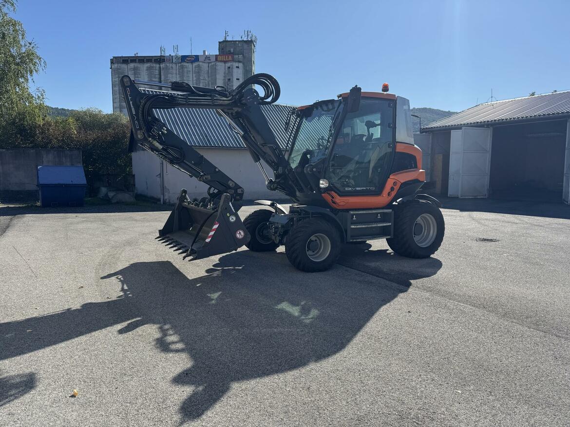

Dobrý deň,
prosím Vás o pomoc, nájde sa firma, ktorá by vedela vykonať servis, diagnostiku, nastavenie stroja DIVERTO QS 100?
Náhodou nemá niekto manuál na ovládacie rozhranie, elektrickú schému ?
Ďakujem za každé info
Příspěvků: 2139
20. duben 2026 16:52:55
Dobrý den. Zavolal jsem majiteli firmy Diverto, se kterým jsem se setkal v roce 2007 na Baumě. Dokonce ani on nedokáže pomoci - práva v roce 2022 prodali skupině akcionářů a od té doby není oprávněn žádné informace poskytovat, ani manuály. Řekl, že mám napsat na info@diverto.com, což jsem udělal. Poslal jsem mail i Henkovi z firmy Etec, která s Divertem kdysi spolupracovala. Jestli se někdo ozve, dám vědět.
Peter P
Členem od: 13.04.2026
30. září 2026 10:26:21
Dobrý deň,
stále sa mi nepodarilo nájsť servis na tento stroj, prosím POMOC
