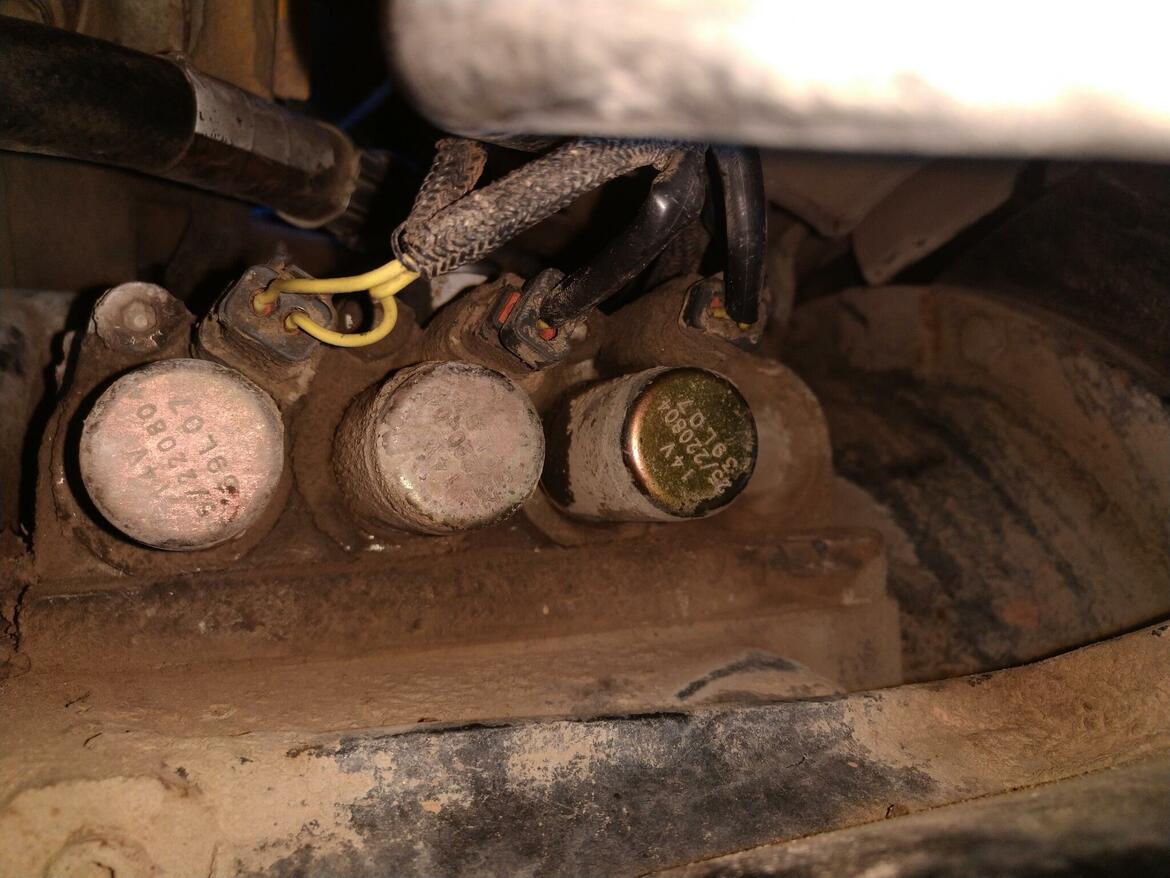

Ovšem vyskytla se nová... Z ničeho nic přestal fungovat 1 a 2 rychlostní stupeň. Domů jsem odjel na 3 a 4 to je ok. Ráno jsem zkoušel hýbat a promazat všechny spoje od páčky pod volantem až k převodovce a nic... Jediné co jsem zjistil je že jedna z těch 3 asi elektro cívek co jsou vidět zespodu tak když zvednu bagr a dám rychlost 1 nebo 2 vpřed tak během 2 minut je tak žhavá že při plivnutí zasičí... Myslím že to bude příčina ale při konzultaci se servisem mi řekli že to může být i něco jiného a je třeba to proměřit. Moc se mi nechce ale co příští týden přijedou tak snad to přeměří rychle a nenauctuje celý odpoledne... Kdyby jste měl někdo zkušenosti s touto závadou, dejte prosím vědět, budu rád za každou radu. Zkusím přidat foto cívky. Ta lesklá je co se hřeje.. Děkuji. Petr.

Dobrý den, nefungoval pouze 1 a 2 rychlostní stupeň, 3 a 4 jel normálně.. Vyměnil jsem cívku na převodovce tu co jsem přikládal foto a vše funguje. Cívka co byla špatná se hrozně zahřívala během pár minut, jak jsem popisoval výše... Zkontrolujte hlavně všechny kontakty od páčky k převodovce. Přeji pěkný den a vydařenou opravu. Omlouvám se za opožděnou odpověď...
