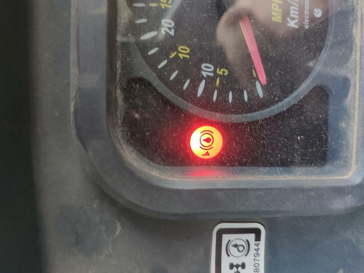

Ahoj, koupil jsem starší TB Fiat Hitachi fb200, nechce zabrat, zatlačit do hromady. Přejezdy na cestě v pohodě, ale když chci nabrat tak otáčky spadnou na 1500 a dál nic. Můžu po plynovém pedálu skákat jak chci, jakmile couvnu, tak reaguje na plyn jak má.
Převodovka tam je 4kvalt powershift, nový filtr převodovky i olej, občas svítí kontrolka ozubeného kola s kapkou uprostřed, píská to a přitom se rozsvítit oranžová kontrolka knížky. Servisní manuál k tomu nemám, setkal se někdo s něčím podobným. Díky Honza

Ahoj. Takže trochu omyl s popisu, co jsem poskytl. Kontrolka je kapka a kolem toho... Viz fotka

neznám ten stroj ale přijde mi že tohle je nějaká mokrá brzda pravděpodobně se odbržďuje tlakem oleje a ten olej tam buď není nebo nemá dostatečný tlak pro odbrždění

Kontrolka vyřešena. Málo oleje v nádržce. S pojezdem se nic nevyřešilo. Pořád se jakoby dusí, když má zatlačit do hromady. Když má zabrat, tak otáčky motoru max 1500 a víc nechce
