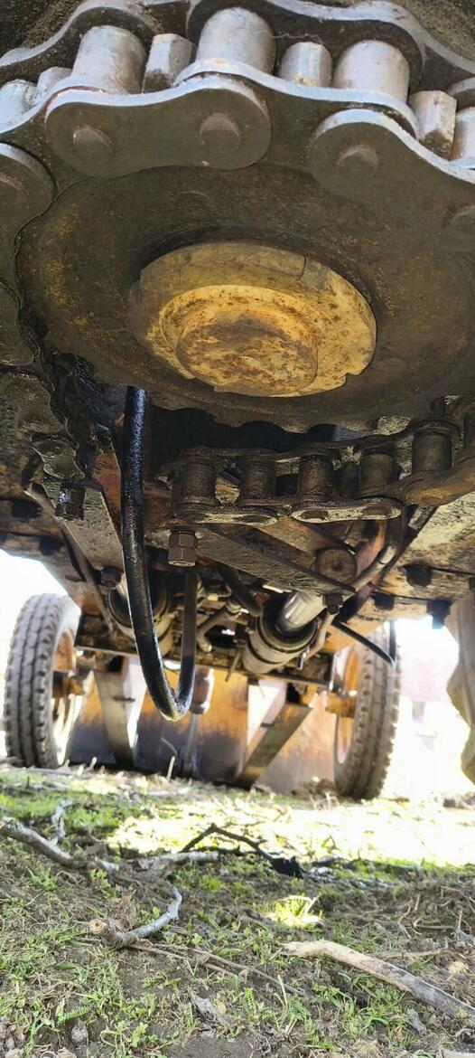

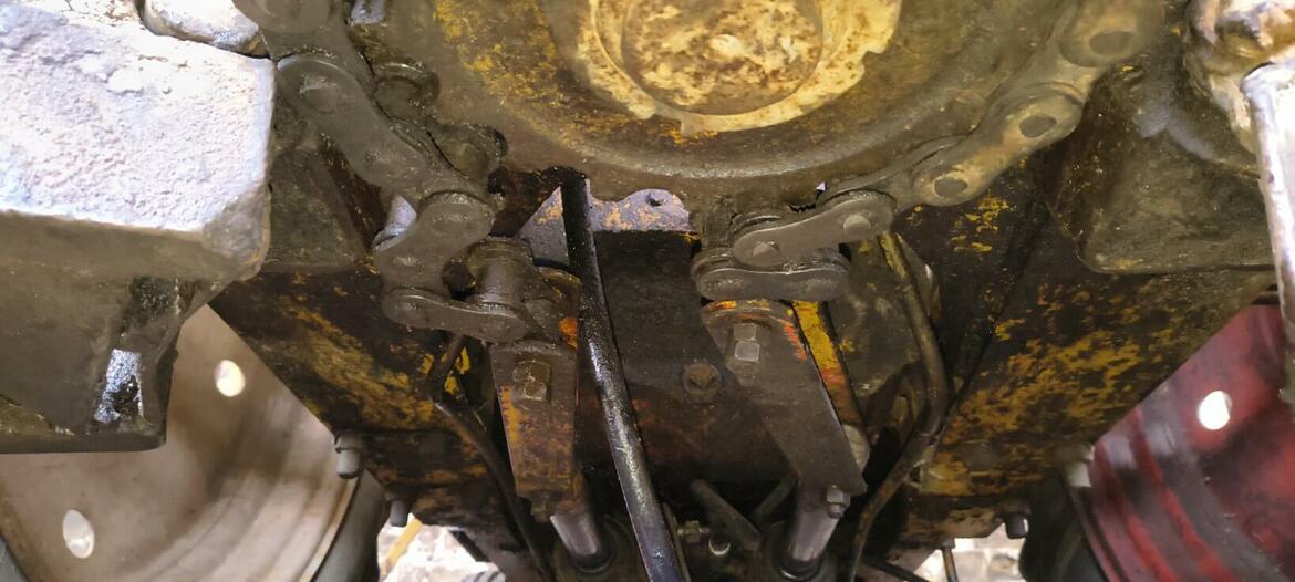

Dobrý den,
na Bělorusovi mi spadl řetěz z otoče a při bagrování jsem cítil vůli v otoči na levou stranu. Přijde mi, že obě pístnice jsou více vysunuté a při snaze je zasunout se děje to, že řetěz se nenapne a zůstane v poloze na fotce. Kdy každá z pístnice se zasouvá zvláště.
Mohu se zeptat na postup, jak seřídit řetěz na otoči? Jestli, když zakolikuji rameno, aby nešlo ani na jednu stranu a nasadím retez v pomeru 5 članku na jednu pístnici a druhou a ten lichý poslední nasadím přesně na střed otoče. Jestli je pravda, že když budu hýbat ramenem nahoru a dolů, tak se pístnice samy zatáhnou a odvzdušní a tím se celý systém srovná? Případně je nějaká možnost doštelovat přesně otoč tak, aby tam nebyla vůle ani na jednu stranu?
Mov děkuji za odpověď..
