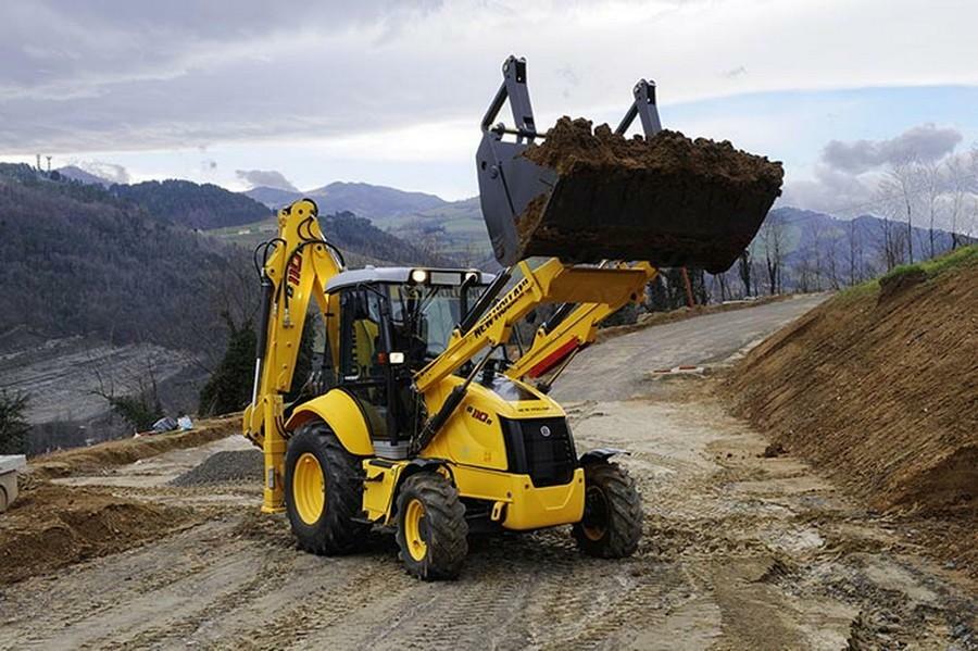

zdravím chlapi, máte někdo buď osobní nebo z doslechu zkušenost s tímto modelem. Mám možnost ho pořídit za celkem rozumnou cenu. Tak ať to není blbý kup. Rok výroby 2011-2012. díky

foto b 110b new holland

Nazdárek,zdravím všechny bagráky,mám traktor New Holland B 110b a jsem v celku spokojen,mám ho 4 roky a zatím jsem neměl žádnou větší opravu.Cena stroje byla velice výhodná.Jednu chybičku přeci jen má a to tvrdost pouzder a čepů (životnost 3000 až4000 Mth) dle práce stroje.

Ahoj, bagr sem kupoval nový,pokud jde o čepy, tak odcházej na přední lžíci a na podkopu, taky u lžíce.Pokud jde o servis, tak je určite levnější než konkurence a to samé platí o náhradných dílech.Nevím, jaká je cena tvého stroje u mně byl stroj o 500000 levnější než CAT.Je pravda, že asi je CAT o něco lepší, ale je to jen malí rozdíl.
