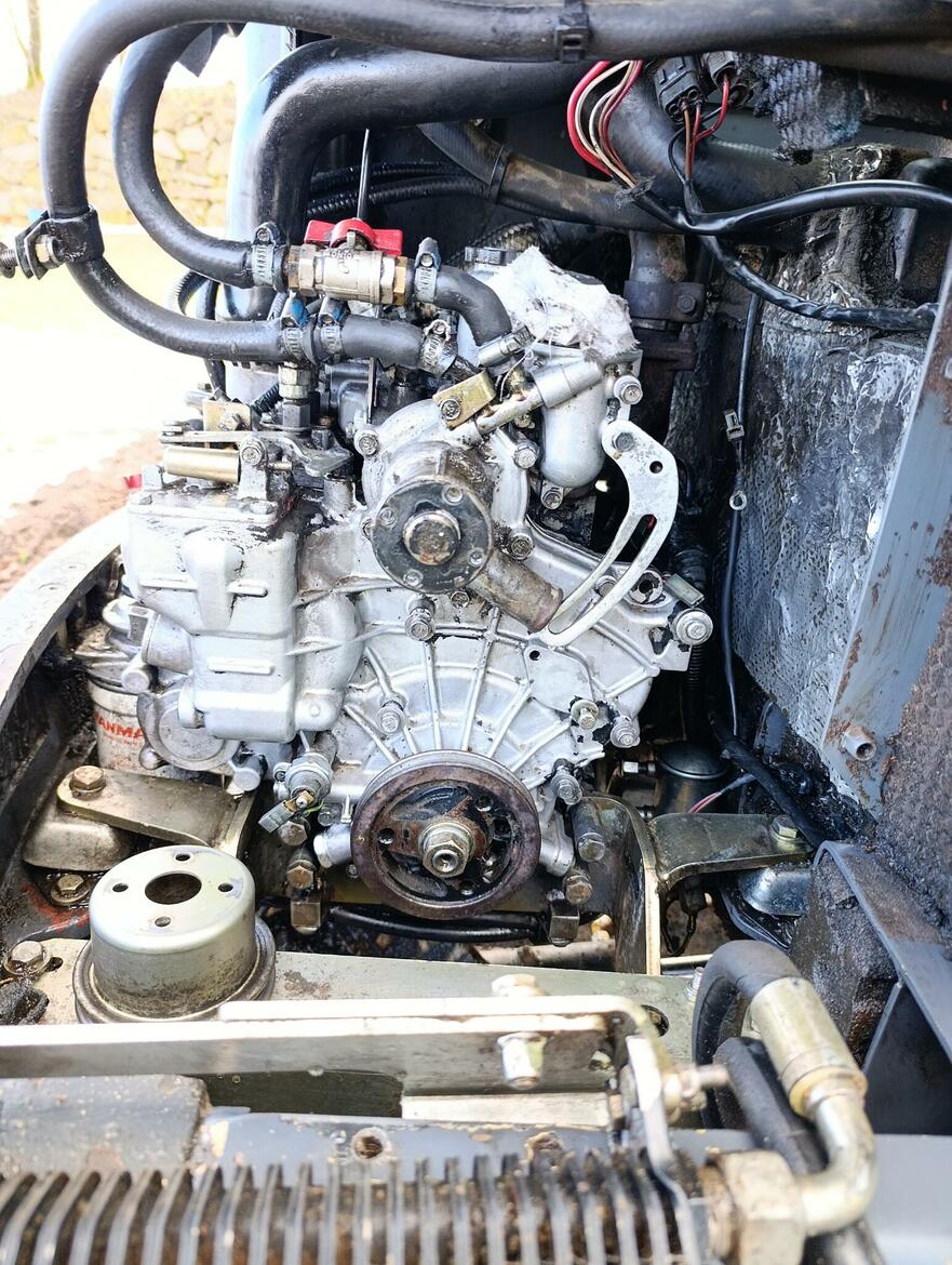

Nemohu přijít na to, odkud vede kabel k čidlu teploty vody. Když jsem odmontoval chladiče a alternátor, tak jsem tam žádný kabel k čidlu neviděl. Jsou tam však dva kabely, jeden je samostatný a druhý je dvojitý a oba jsou do alternátoru. Poslal by jste mi někdo fotku, jak to máte zapojené vy a kam to vede. Předem děkuji.

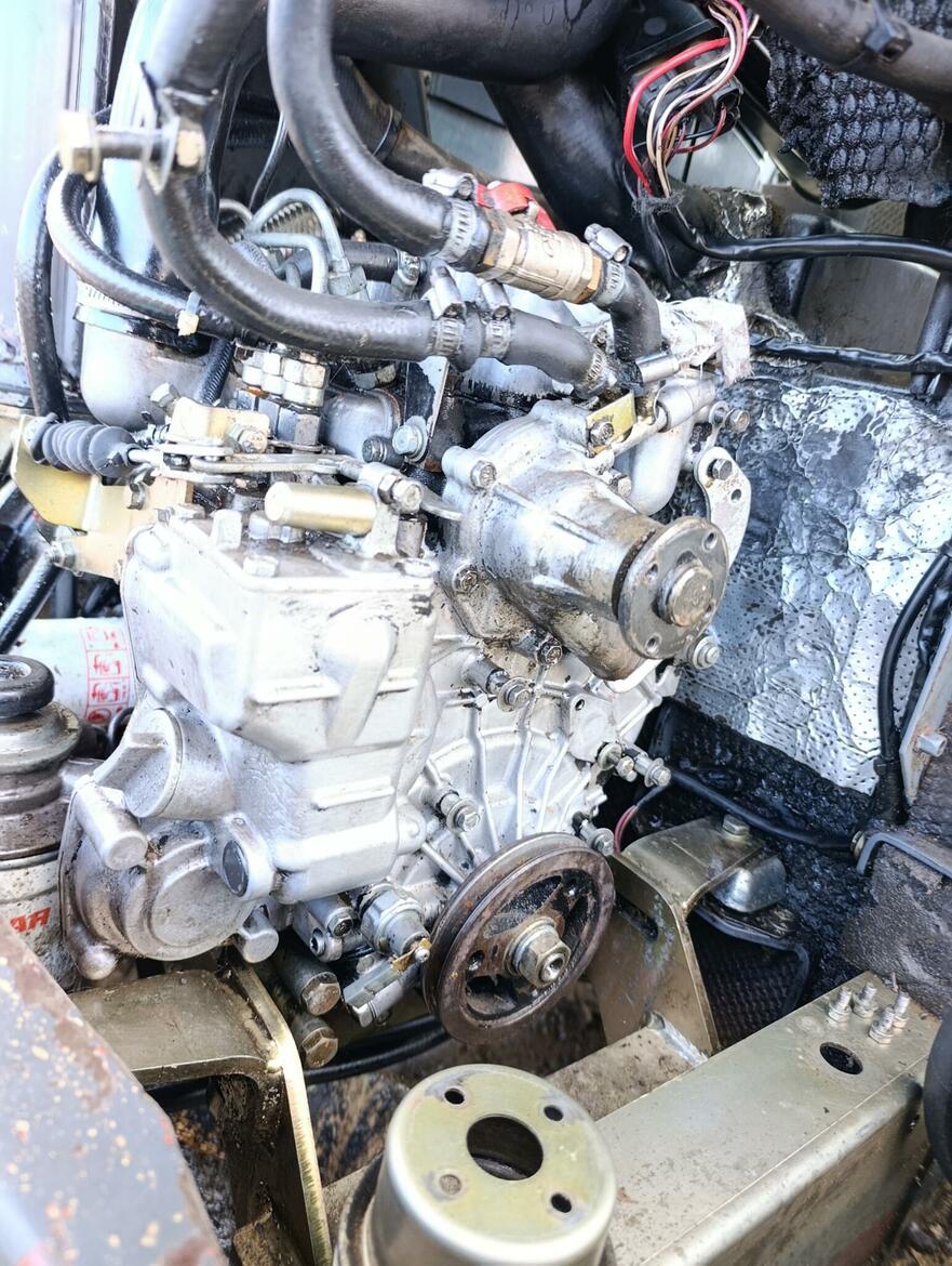

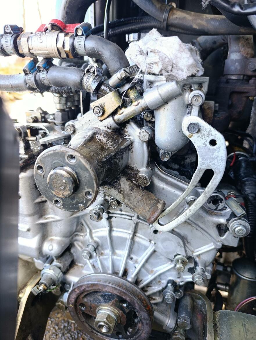

04. únor 2026 06:38:27
