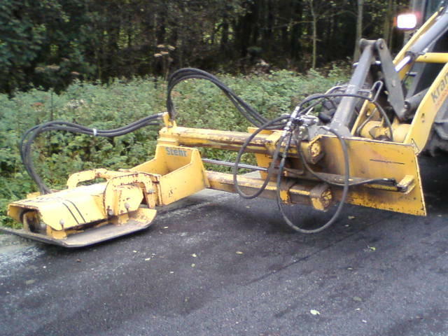

27. září 2011 20:14:44
Nesena vibrační deska Stehr

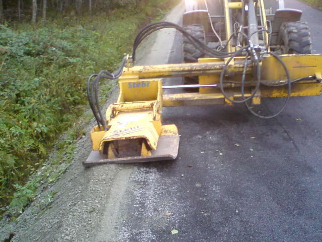

27. září 2011 20:15:52
další
