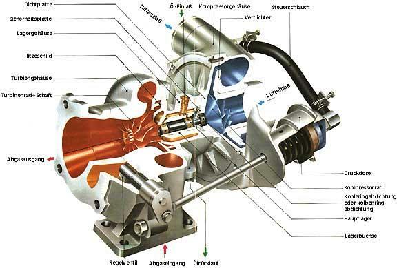

ze by to vic kourilo se mi nezda a ta lopatka je ovladana tou tyckou co je pred turbem?

19. červenec 2012 21:29:15
snad to napoví...ale bez servisu se asi neobejdeš....

Aby si měl jistotu,že to není vážný....třeba máš jen povolenou hadici od sání a třeba odešlo naklápění lopatek...ať neodrovnáš ještě něco dalšího....

rekl bych ze je to v tom mezikuse mezi tema turbinami

Ahoj, měl jsem podobný problém u CAT 432D, něco začalo pískat nejdřív sem myslel že alternátor ale nakonec to bylo turbo.... ložisko mělo takovou vůli že se vrtulka začala zakusovat do hlinikového obalu big-smile.... naštěstí byl storj v záruce.... Jinak nevím jak jiné stroje ale CAT nemá natáčení lopatek, ten podtlak je jenom hlídání turba, kdyby byl tlak z nějákého důvodu vyšší otevře se klapka do výfuku aby se turbo nezníčilo..... teda tak mi to vysvětlil servis
