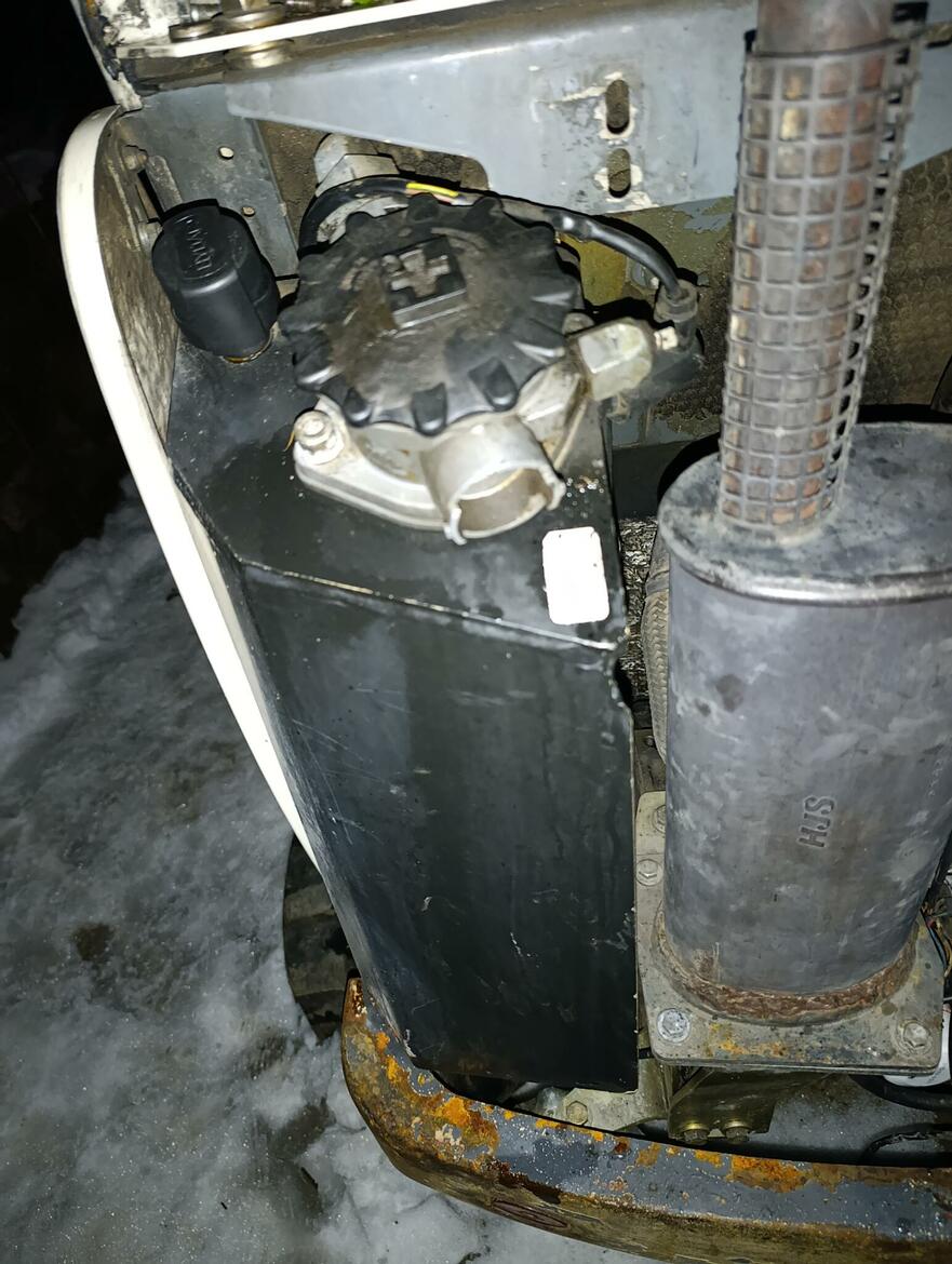

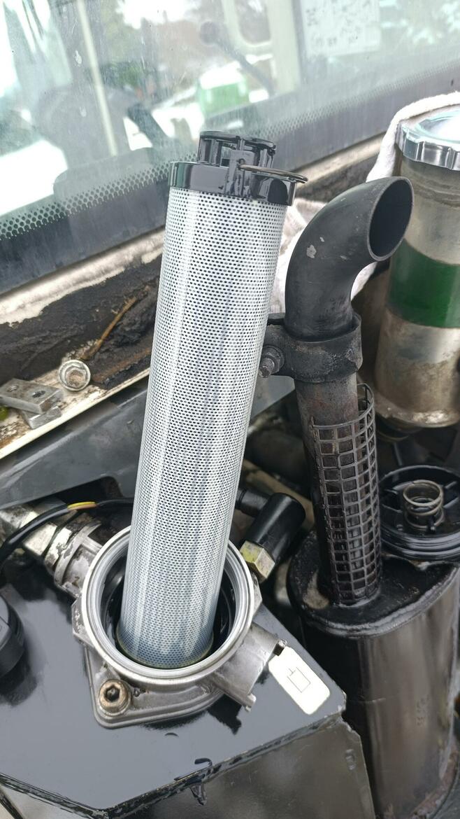

Koupil jsem bagr a začal jsem ho připravovat na příští rok. Nastartoval jsem si ho a nechal běžet na volnoběh. U hydraulické nádrže jsem viděl vytaženou fajfkou z olejového čidla, tak jsem ji dal zpět. Asi po 10 min. mi začal bagr pískat a rozsvítilo se mi čidlo ucpaného filtru. Bagr jsem znovu nastartoval a zase trvalo 10 minut, kdy se rozsvítila kontrolka ucpaného filtru hydraulického oleje. Filtr se zdá čistý i olej. Co s tím.

Nejednodušší bude zase vytahnout tu fajfku z toho konektoru,pokud na to chcete jit svědomitě tak vyměnte olej a filtr pokud to bude dělat stále vyměnte to čidlo,tzn.za mě nejlevnějši postup odhalení kde je chyba,nejsnažší vytahnout konektor happy vymenit čidlo tlaku,poslední varianta vymena filtru a oleje.Osobně si myslím že buude chyba v tom čidlu tlaku.

chtělo by to zjistit kdy kdo naposled měnil ten olej a filtr,
případně demontovat čidlo a místo něj namontovat tlakoměr, každý filtr má stanovený nějaký maximální přetlak, pokud ho překročíš tak je ucpaný a hrozí protržení filtru. Filtr je levnější jak nové čerpadlo čidlo taktéž, takže bych to moc neobcházel ale spíše řešil příčinu.
