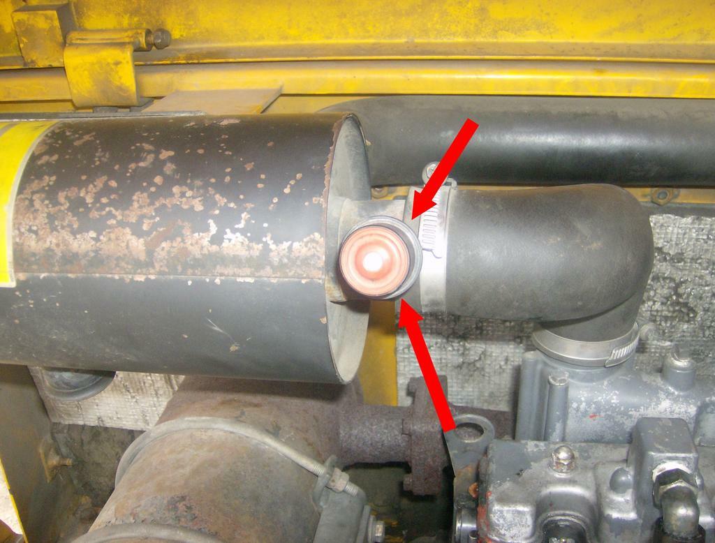

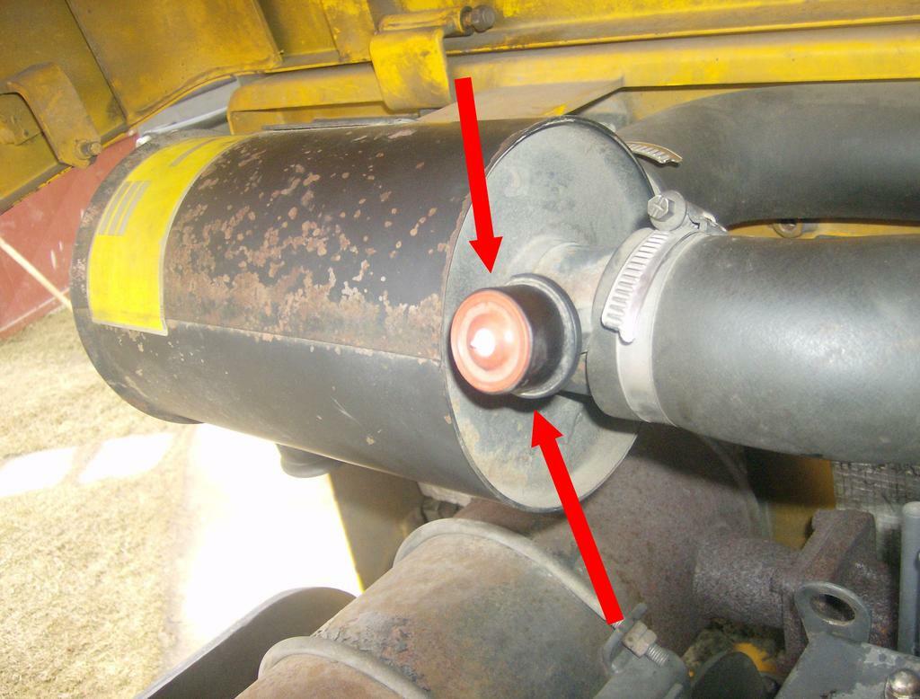

Zdravím všetkých.Mal by som jeden dotaz ohľadne sania.Chcel by som sa opýtať na čo slúži ten podtlakový ventil na sacom potrubí na obrázku.Minulý rok som asi týždeň pracoval v dosť prašnom prostredí(to asi všetci) a priebežne mi asi dvakrát do týždňa bágrik chytal žabu(stláčal mi hadicu sania),vyfúkal som filtre a stroj šlapal ďalej.Avšak načo je tam tento ventil,myslel som či to nie je náhodou čidlo znečistenia filtrov.Všimol som si u novších typov,že tam majú elektronické čidlo.V mojom prípade sa tento ventil,alebo čidlo po naštartovaní stiahne a po zhasnutí zase uvoľní.Prikladám pár foto tak kto vie dajte vedieť.Dík Majo.

jedná li se o mechanický tak při nastartovanim motoru nesmí přelest do červený jinak je ucpaný vzduchový filtr

Tam sa deje to,že ten povrch toho čidla sa pri naštartovaní stiahne smerom k saciemu a po zhasnutí zase vytiahne naspäť.Dal by som sem aj video,ale nejde mi sem vložiť aby bolo presne vidieť čo to robí.Takže je to mechanické čidlo filtrov sacieho?

..............zdravím. To je mechanická signalizace ucpaného sacího filtru. Při správném podtlaku v sacím potrubí funkčnosti by měla mít zelenou barvu, při nadměrném podtlaku v sacím potrubí pak červenou barvu. Pokud tam máte stabilně červenou barvu, vyměňte sací filtr(y) (věčně vyfoukávat filtry dlouhodobě nepomůže) a když to nepomůže, budete muset koupit nový indikátor.
14. únor 2011 09:12:51
Nj,je to asi to samé jako je na vysavači,když je potřeba vysypat pytlík happy Pokud ti motor zmáčkne hadici sání,asi by to chtělo novej filtr,nebo to hlídat a čistit.Když jsem měl filtr obalenej listím,tak byla spotřeba tak o 3/4 vyšší.Nastartuj to bez filtru,pokud bude furt to čidlo červený,tak bych se jím neřídil.
Příspěvků: 241
14. únor 2011 18:45:20
Taky bych se i podíval co je za filtrem, jestli tam třeba neni strčený hadr nebo nějaký bordel, já vím že si někdo řekne že to je blbost, ale stává se to...
