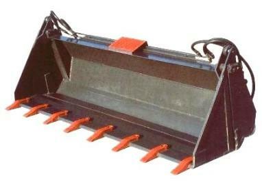

No ok a co tu lopatu nevíte kde levně sehnat?
Příspěvků: 738
26. prosinec 2009 20:02:32
někde ji tu nabízejí v bazaru za cca32tis.Original na bobcata stojí 60tis,-

No tak protizávaží už je vyřešené a 100% spokojenost ted ješte udělat definitivní držák doba nandání cca 5minut. Teď už jen sehnat tu lopatu 4v1 tak kdybyste někdo věděl. Dýkes Maty

Joj zdravím Vás bagráci. Máte pravdu ty lopaty nabízíme právě mi. Abych to trochu upřesnil. Jde o originální přídavná zařízení pro stroje UNC a Locust. Celý výrobní program je ze zts Rimavská Sobota(dříve výhradní výrobce PZ pro nakladače unc v komplexu zts Detva). Nyni je již samozdřejmě celý výrobní program inovován a výrobce nám jej dodává i s možností upínání EURO tzn. možno použít i pro Bobcat, Gelh, JCB a jiné. Základní šíře je 1890mm nyní jsme řešili i nestandart 2000mm. Standart tzn.1890mm s upínáním euro stojí 33500kč+dph a s upínáním pro unc32000kč+dph. Myslím, že nabízíme kvalitní výrobky prověřené více než 20lety výroby a provozu za poměrně příznivou cenu. Pokud budete mít nějaké dotazy tak Vám na ně samozdřejmě rád odpovím

Ahojky nevíte kdo dováží použité příslušenství sháním pořád tu kombi lopatu ale chtěl bych originál Bobcat a peněz právě teď moc také nejni.
Jan Špindler
Členem od: 20.07.2007
Příspěvků: 45
12. leden 2010 12:29:58
Bobcat žádný lžíce ani lopaty nedělá, jenom je prodávaj a třeba lžíce na bagry pro ně vyrábí TRIGA .Tak se zkus někde podívat na štítek na nějaké lopatě na Bobcatu a tam by mohl být výrobce.
Michal Vaňhara
Členem od: 27.09.2007
Příspěvků: 13
12. leden 2010 18:48:47
Ahoj, original bobcat lopatu asi nesezenes. Vesmes vetsina vyrobcu pouziva takoveto pridavne zarizeni od specializovanych vyrobcu prave pridavnych zarizeni, potom si na to treba jen daji stitek Bobcat, Gehl apod. Tyto vyrobky jsou ale kvalitni, teda urcite ne vsechny, ale to se da poznat, zejmena u pouziteho zarizeni. O starsi 4v1 lopate nevim, ale pokud by jsi chtel novou, dej vedet. cena je cca kolem 50tis+DPH. Jasne neni to malo, tak pokud by jsi chtel, dej vedet. 777010560.
