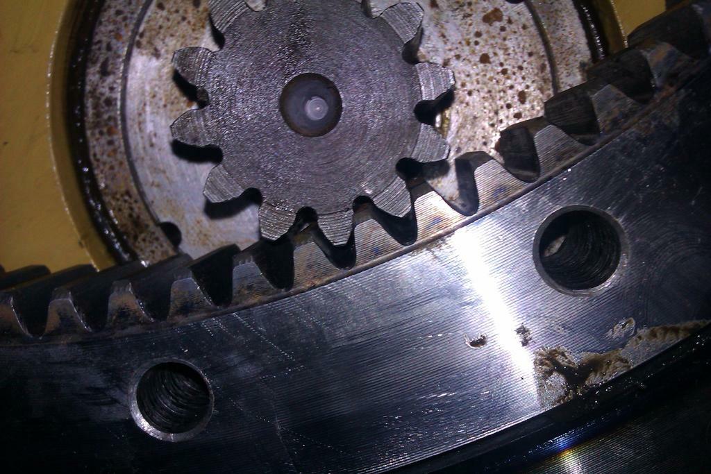

Hydromotor vonku, vylomene 2 zuby pastorka, zuby na otoci bez poskodenia, tak teraz neviem ako to urobit? Mechanik z Cat povedal, ze ked nie je poskodeny veniec staci vymenit pastorok, ze to viackrat tak robili a nebol s tym problem, na polskych forach radia vymenit aj ozubeny veniec.Co teraz?

Ozubenie otoce

Novy pastorok

ahojte bagristi. mam ten isty problem s otocou na cat 301.5 asi ten pastorok. vie mi niekto poradit ako a co mam zacat rozoberat aby som sa dostal ktomu pastorku a samotnej otoce? dik za rady

no CAT rozobraty a zistene hriadel aj hreben otoce zodraty. ale problem nastal ze sa nevieme dostat k vencu utoce teoretycky by malo ist vsetko dole ostanu len pasy? ako to rozobrat? viete mi poradit?

Podla fotky pastorok nevyzera ze by bol zly, zuby na otoci nevidno dobre na fotke, treba to ocistit a skontrolovat vsetky zuby na venci cez tu dieru, ked bude treba menit lozisko, tak treba odpojit vrch od spodku dvihnut do vrchu a vymenit,postup je na polskom fore,mozem to tu potom hodit, da sa lozisko a pastorok objednat z Polska za polovicnu cenu.

vsetky zuby su vylamane na hrebeni asi tak ako na pastorku co je na foto. ako by si riesil ty???

vydrate

Navarovanim ma smys opravovat 1,2 ,3 vylomeny zuby , pastorek urcite vymnenit za novej ,pokud by venec vypadal podobne urcite bych ho vymnenil
