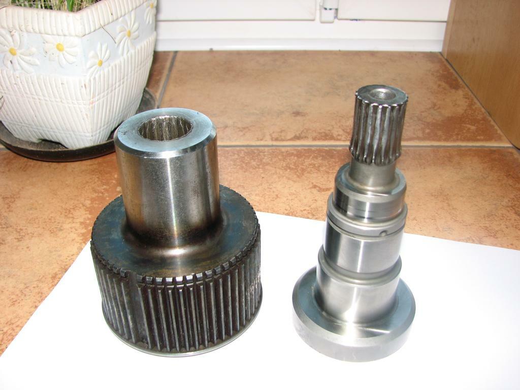

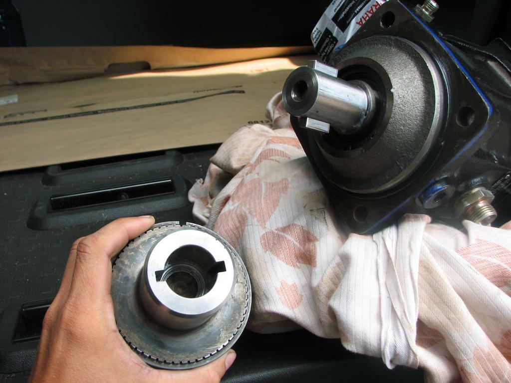

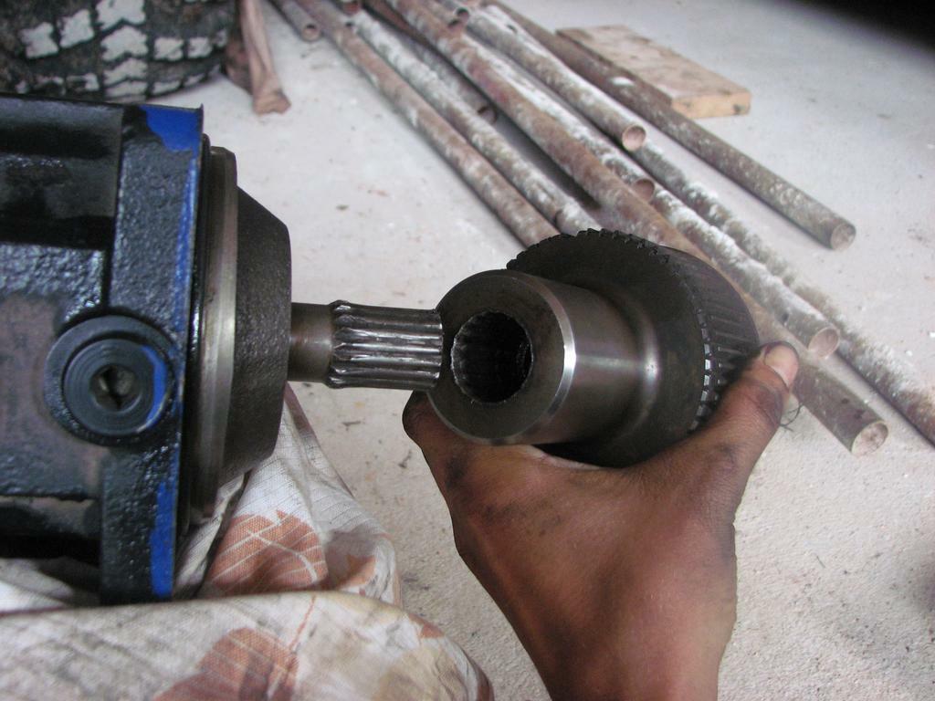

Zdravím, dneska se mi dotočil kaiser, hydromotor se protáčí naprázdno a nepřenese výkon na převodovku, když sem ho vymontoval, drážkový hřídel hydromotoru je k.o. - bez drážek a stejně tak i proti kus na převodovce.
neporadí někdo jak to opravit?

27. červenec 2010 19:45:05
Věřim,že šikovnej soustružník si s tim musí hravě poradit
Členem od: 13.01.2010
27. červenec 2010 20:50:58
Pájo u soustružíka bude asi jediný problém s drážkováním - je sice spousta norem, ale výrobci strojů se jich s oblibou nedrží, aby jsi musel díly objednávat od nich. Z protikusu z převodovky na druhé straně vychází taky drážkový hřídel? Pokud ano, musíš ho vymontovat jako vzor. Pokud ne mohou ti tuto drážkovou hřídel udělat dle nějaké normy. vnější ozubení ti udělá leckdo, vnější rovné je brnkačka.
Ale ještě si to pořádně projdi na ozubení máš vylomený jeden zub a celý protikus je vyhřátý - nechce se mi věři, že by to bylo jen kvůli učesané drážce.

27. červenec 2010 21:35:04
Tohle je školní případ.Proč vyhazovat majlant za nový když to jde opravit.Hřídel se navaří a osoustruží a díra projede.Vypíchnou se drážky daj se tam dva tvrdý klínky proti sobě happy
Příspěvků: 259
28. červenec 2010 06:36:12
už na tom makají šikovní soustružníci, uvidíme jak to dopadne, vyfotím a dám vědět...
Příspěvků: 259
28. červenec 2010 18:02:49
Už to mám opravené, bagr se točí, uvidíme jak dlouho... happy
