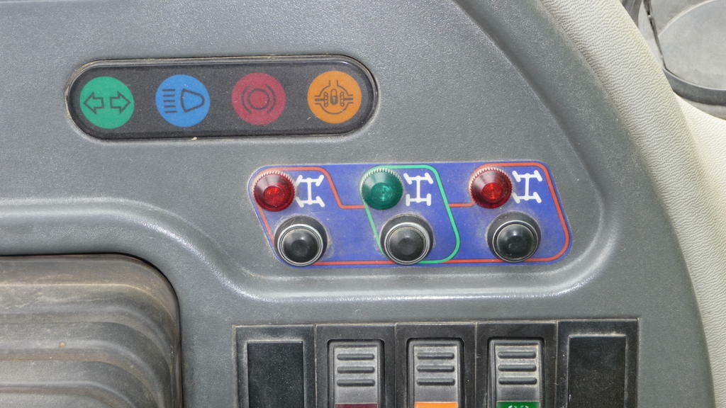

foto čudlíků
foto čudlíků

Zakoupil jsem rypadlonakladač komatsu wb 97 s2 a nedaří se mně přepínat řízení náprav. Když jsem to kupoval, tak mi to tam předváděli a fungovalo to. Tak možná to dělám špatně. Prosím o podrobný návod jak ty čudliky mačkat. Případně mně pak ukazovali nějakej restart, ale to už taky nevim jak. Prosím o radu. Děkuji a přeji pěkný den

Dobrý den.Vlastním ročník 2011.Ten má ovládání náprav jinak.Ale zkusím to.Je třeba zmáčknout a držet čudl vybraného módu.Mělo by přerušovaně pípat.Mírným korigováním volantu,v poloze ,,kola rovně'',mělo by to sepnout a dlouze pípnout.P

Takhle jsem to přestně dělal a nic. Ten pán od kterého jsem to koupil mi říkal, že se to dá nějako celý restartovat podržením všech tří čudlíku, vypnout motor a dál už nevim. Jěště jsem se chtěl zeptat jestli nevíte na staré S2 průměry čepů na lžíci. Futra jsou vytlučená, tak se to těžko měří.

Dobrý den.O restartu nic nevím.Já bych zkusil vypnout baterku,zkontroloval pojistky.Jinak není nad radu servisáka.Rada po telefonu je zadarmo.Čepy mají průměr 40mm.Pokud je vůle opravdu přes limit.Doporučuju vyfrézovat oba otvory.U soustružníka udělat futra na míru.Taky používejte vymezovací podložky.Buď volně,nebo je navařte na lžíce nebo rychloupínač.Moc Vaší volbu neschvaluju.WB 97 S-2 je příliš komplikovaná,drahá na opravy.Může Vás to vytrestat.P

Zdravim , pro prepinani rizeni naprav je potreba zmacknout obe tlacitka najednou . To znamena , prostredni a prave ,nebo leve. Potom pustit a protocit pomalu volantem prez prostredni polohu. Pro prepnuti na rizeni jen predni napravy se macka jen prostredni tlacitko.
