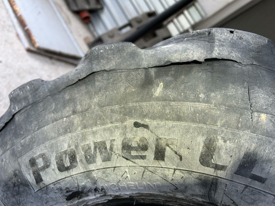

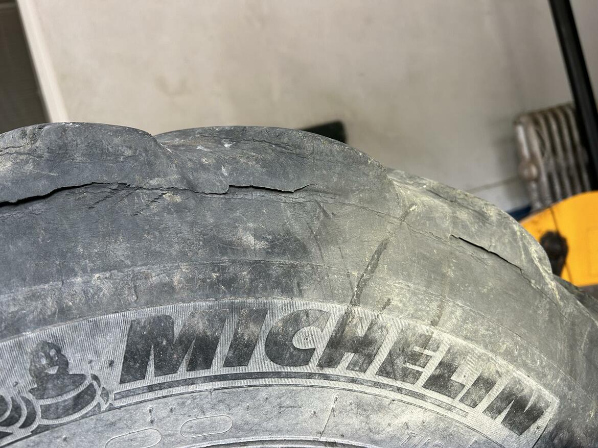

Čaves, aké pneumatiky používate na traktorbágroch? Ja som bol verný michelinu power cl ... ale v posledné roky sa mi už stalo že sa behúň pneumatiky začne odlepovať od plášťu (viď foto) stalo sa to aj na JCB 3CX aj na JCB 4CX. .. doteraz som bral michelin ako špičku ale asi je čas odskúšať niečo iné

Zastavil sa na obhliadku pán z michelinu a tvrdil ze mohli nastať dve situácie :
a./ buď bola prekročená max konštrukčná rýchlosť pneumatiky a pneumatika sa nadmerne zahriala a následne sa začal separovať behúň od tela pneumatiky (to by som vylúčil nakoľko pneu boli na jcb 3cx
b./ pneumatiky mohli byť podhustené
Môj názor je však takýto, v traktorbágroch ako takých sedím cca 20 rokov aj nejaké drobné nikdy to pneumatiky michelin nerobili. Cize si osobne myslím ze asi tá kvalita uz nie je tam kde bola

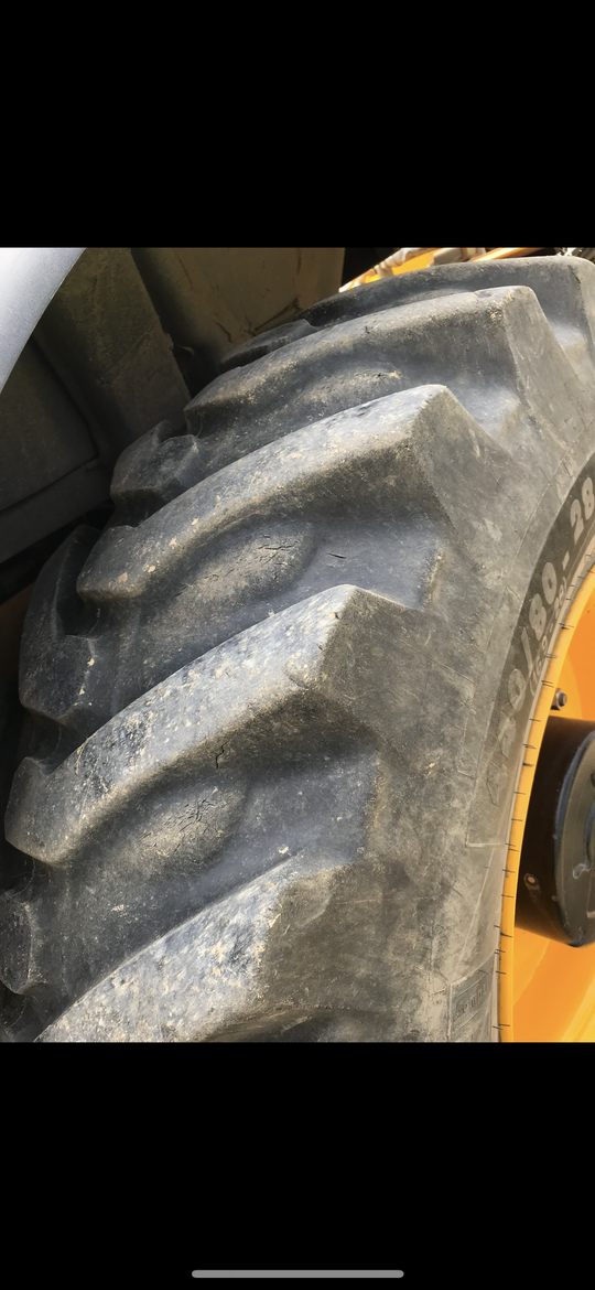

24. září 2025 08:47:41
A ešte jedna foto toto sú pneumatiky zo 4cx . Spravili to vsetky 4 pneumatiky a vtedy to z michelinu uznali ako reklamáciu ze ide o výrobnú chybu …
