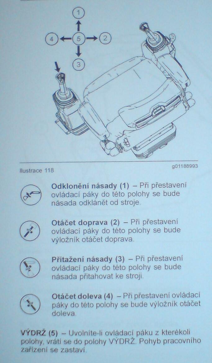

Tak sem to musel nakonec blejsknout z Knížky obsluhy. Takhle by to mělo byt na všech rypadlech. Levý jojytik

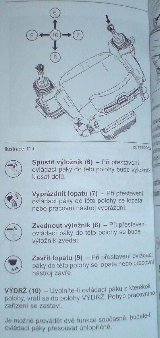

A pravý jojystik. Doufám že to přečteš je to focený mobylem tak se omlouvám za kvalitu.Mohl bych sem vložit i to druhe ovládání ktere se dá u traktorbagrů přehodit ale tim bych vam nerad motal hlavu.

No baguu to vyhrál big-smile To je přesně ono... happy

Strojník : dikec ale tys to vyhrál až nejlíp to vydejko je jasné.Z toho to de vidět nejlíp.

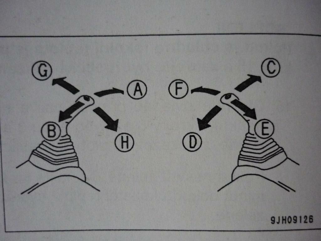

Nevim čeho se držel výrobce ZTS Dubnica ale u DH 112 jsou ty páky navzájem přehozený.Takže levá:vpravo a vlevo otvírání a zavíránílžíce,od sebe a k sobě výložník.Pravá páka:Vpravo a vlevo je otoč a k sobě a odsebe je násada.To je guláš v tom.Ale přehazovat to nebudu protože jsem si na to zvyknul.
