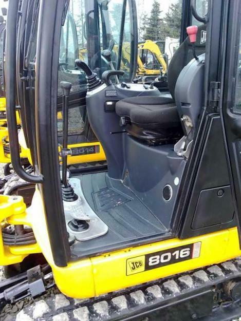

Zdravim v návodu k obsluze jsem nenašel jak odklopit kabinu (JCB 8016). Nemáte někdo zkušenosti, co je třeba všechno udělat, abych ji odklopil ? Díky za rady

mám dojejem,že celý rám budky je jen na čtyřech šroubech...pak by měl jít celý dolů...

Zdravím Já teda mám JCB 8016 bez skel jen rám ale podle mě je to stejný.V předu před pedálama jsou 2 šrouby protažený přes gumový váleček (silemblok) jsou asi 20 cm dlouhé (19 klíč) tudíš je to hodně šroubování a musíš ještě sundat ten prostřední hlinikovej plech jak v něm drží gumy na pedálech to jsou tuším asi 4 ks 6 mm imbus šroubky a vytočit asapoň jeden 8 mm šroubek na pojezdoveých pákách a mírně je nahnout k sedačce není to nic složitýho jen dávej pozor docela se to vlivem váhy převažuje do zadu jo a ještě jsem zapomněl musí se vytočit 8 mm šrouby na pedálech je 1 ks na každým
