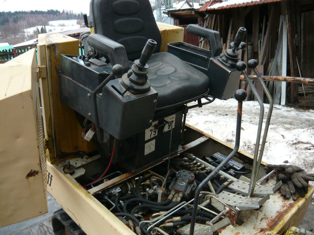

Zdravím pánové,nedávno jsem si koupil minibagr schaeff HR 12 r.v.94,motor je tam perkins ,víc o tom bohužel nevím,tak sháním veškeré informace nebo rady.Například jak se dostanu ke startéru a alternátoru když je z vnitřní strany (od sedadla).Předem dík za veškeré informace.

Je pod sedačkou určitě dekl .Taky jsem tenkrát na bobcatu laboroval jak k naftovému čerpadlu happy Sedadačka šla ven a hurá na to.

Pod sedadlem je nádrž a na ni jsou zároveň připojeny joysticky a přístrojovka,takže jedině odšroubovat asi 8 šroubů u nádrže a potom posunout dopředu a už bych se dostal ina startér a alternátor.Díval jsem se i zespot motoru ale je to tam tak namačkané u té palivové nádrže že že to jde sotva vidět.Neumín si představit že mě na stavbě odejte startér a já budu muset sundat střechu,plechy na podlaze hadice od topení a potom ještě nádrž a teprve potom bych viděl startér.Hrozná představa,a proto se zajímám zavčasu jak se k tomu dostat než potom čumět jak puk.

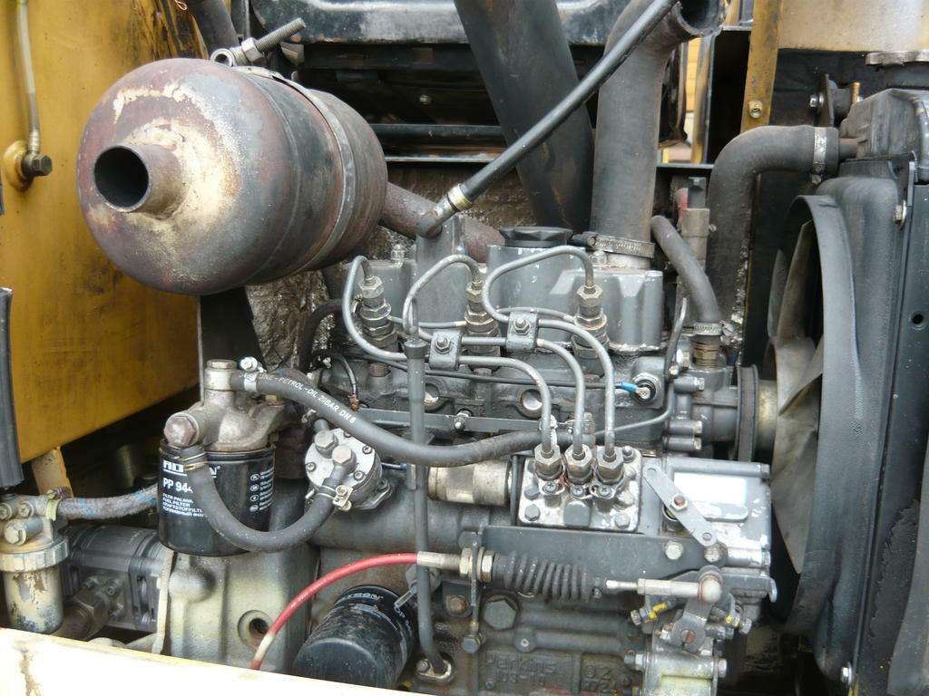

A tady je motor.
