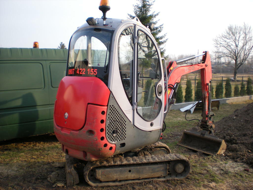

Čau 1503 mám cca 3,5 roka ,mám na nom skoro 3000 Mh.Tatru 148 ani 815 s 1503 nenaložíš.Naložíš ju len vtedy,keď si urobíš násyp pod seba,ale ak myslíš so zeme zarovno s tatrou,tak ani náhodou.To je ale prípad podľa mňa všetkých minibagrov zhruba do hmotnosti 2,2t.Tie výsypné výšky sú zhruba rovnaké.Stroj je to dobrý,tak ako všetky,pokial sa o to staráš.Okrem olejov,filtrov,pár hadíc,pásov,pojazdových kladiek,sylentblokov motora,pravidelného mazania a čistenia stroja som na nom nič nerobil a to som ho aj požičiaval.(a nekupoval som ho nový mal cez 1300 Mh )

VDS nemám,(Ak budem kupovať tak ET20 aj s VDS),filtre kupujem neorigo,hadice si dávam vyrábať,pásy som dal lacné dovoz z polska,ale nabudúce dám BRIDGESTONE ,také som mal origo. a ND kupujem origo .

já mám od listopadu 1703 i s VDS kromě filtru hydrauliky jsem našel všechny ostatní v náhradě máš nějaké číslo toho neorigo filtru hydrauliky? měnil jsem 2 kladky ty jsem dával origo kus za 3500 bez dph když mi došky tak na nich byly nálepky výrobce Berco tak jsem zjištoval cenu od výrobce 1500 za kus. jináč bagřík je super ikdyž některé detaily by mohly víc dotáhnout k dokonalosti, na co si nemůžu zvyknout je pedál ovládání přídavné hydrauliky a vyosení ramene který je postavený špička/pata mě spíš vyhovuje levá pravá a taky ten dlouhý krok pák pojezdu, prakticky je nemožné se otočit na místě při ovládání obou pák jednou rukou

Skús ovládať pojazdy pásov nohami.Dá sa to.Cena za tie pojazdové kladky je super.Ja som si pár kladiek opavil.Keď nieje zničená oska kladky,tak sú tam dve ložiská 1Z plus dve guferá.Cez jednu stranu tej kladky sa dá premazať.Obyčajnú skrutku M10 x 1,5 som prevrtal ,narezal závit a naskrutkoval mazničku.Cez túto skrutku som po výmene ložísk kladku premazal.Niečo to vydržalo a oprava stála možno 10€.Nová kladka je ale nová.To čo si našiel je určite super.Dve za cenu jednej.Ak budem potrebovať skúsim si to objednať cez nich.Ďík za radu.
