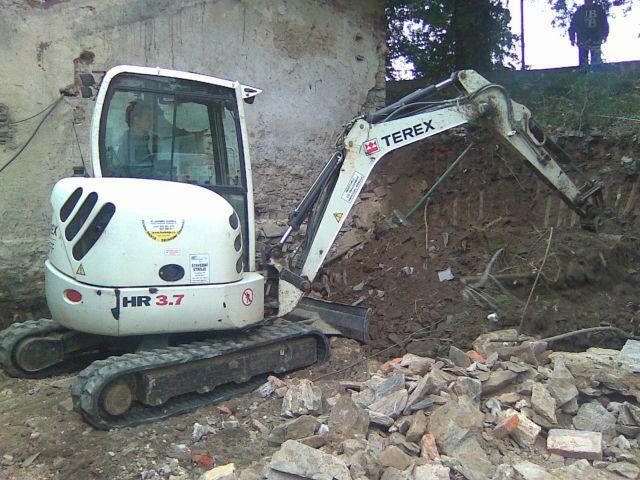

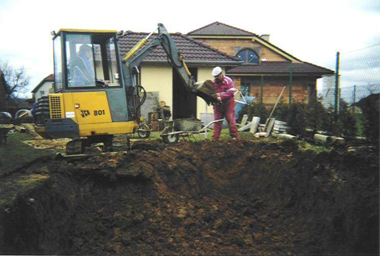

Ahoj Majo,podnikám v tomhle oboru a můžu ti říct,že pokud nemáš v okolí konkurenci,stačí ti 1,5t...ta je vhodná spíš na menší práce,přípojky a tam kde se nevejde větší bagr(dvory,průjezdy)ale pokud tam někdo v okolí má minibagr,rozhodně kup od 2,5t výš....šáhneš skoro 3m a vykopat větší bazén už není problém...koukni na mé stránky,co všechno můžeš hrabat
.hodně štestí Aleš
