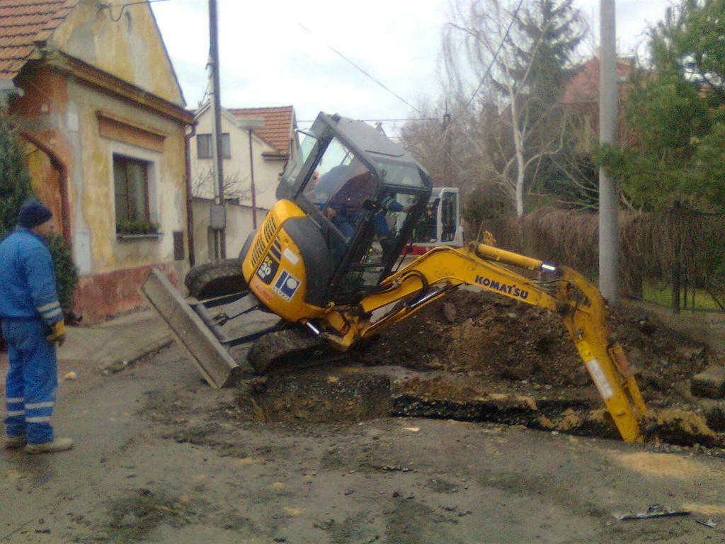

17. srpen 2012 22:08:02
podařilo semi blejsknout i nějaký to Komatsu....

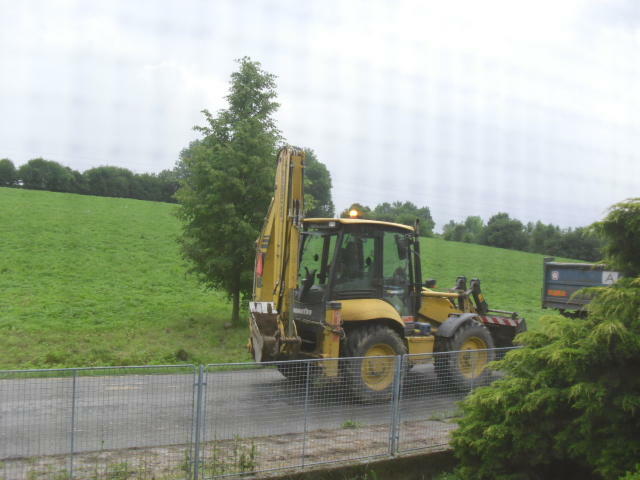

17. srpen 2012 22:09:00
...a trochu blíže....
