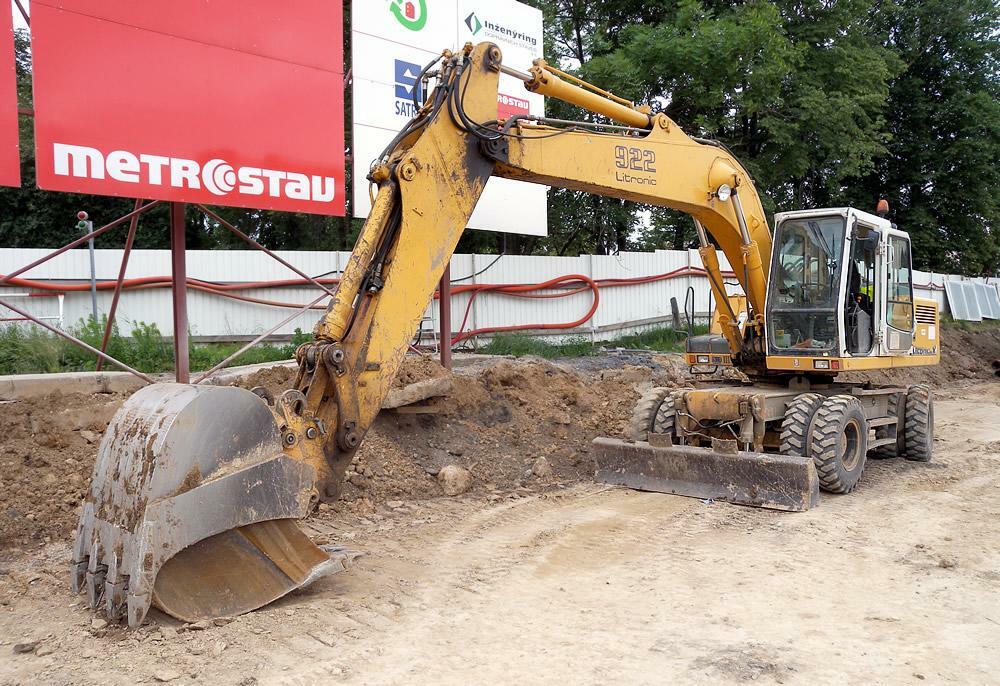

Toto je stroj mého známého - Liebherr A 922 s radlicí vzadu
Můj známý mě požádal, abych prostřednictvím tohoto fóra zjistil, zda byste na kolovém rypadle upřednostnili radlici vpředu nebo spíše vzadu a proč. Sám je zastáncem radlice vzadu (manipulace s boxy, hrnutí v oblouku), ale naráží na to, že při objednání nového stroje lze objednat radlici pouze vpředu. Chtěl by proto znát názory svých kolegů strojníků, jaké výhody má radlice umístěná vpředu. Těším se na vaše názory a předem vám za ně děkuji!

Moc děkuji za Váš názor. O výhodě radlice umístěné vpředu při kopání podélně ve svahu jsem známého informoval, ale kope převážně v ulicích Prahy, a tak to pro něj zase takový argument nebyl. Naopak co se týká výhod radlice vzadu, mluvil jste sice o Atlasu, ale u Liebherra je to to samé, také má otoč umístěnou blíže k zadní nápravě. Přesně jste vystihl pohled, který má i můj známý, tj. radlice umístěná vzadu poskytuje lepší hloubkový dosah a správně by se mělo kopat přes pevnou nápravu.
Jinak jeho stávající bagr má na české poměry vůbec zvláštní konfiguraci. Když opominu, že nemá patky (výhodu radlice oproti patkám vidí v tom, že radlice nezabírá prostor kolem stroje, ve městě by musel mít jednu patku na chodníku a druhou ve vozovce), tak je další anomálií jednodílný výložník, který si však taky pochvaluje. Jednak kvůli dosahu, ale hlavně kvůli menšímu počtu čepů, protože pracuje se skalní frézou.
