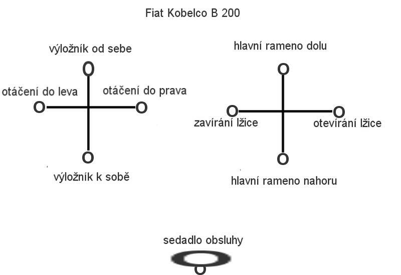

Ahoj dostal jsem nabídku pracovat s jedním z těchto strojů. Mám praxi s CAT 428 a MF 965. Tyto mašiny mají stejné ovládání podkopu. Potřeboval bych vědět jaké je ovládání na jcb a fiat kobelco. (cat pravá páka: do leva podkop točí vlevo, pravá páka k sobě: hlavní rameno velké jde nahoru.) Nebo nějaké stránky na internetu na ovládání. Dík za odpověd.

Zdravím Františku dělal jsem na Fiatu Kobelco B 200, tak ti posílám obrázek ovládání podkopu.
U JCB 3cx je ovládání podobné, ale polohy pák jsou sytuovány do X , u B200 je to do +
Snad ti to pomůže....Jirka

Mockrát díky je to jak u CAT nebo MF takže pohoda. Když jsi na tom pracoval jak si byl spokojený s tuto mašinů ? Je na tom něco na co bych si měl dat pozor ? A jaký je výhled přes motor a kola na přední užicu. Na MF jsem měl taky velká přední kola a krabí chod a byl trochu horší výhled na užicu než s malýma kolama.

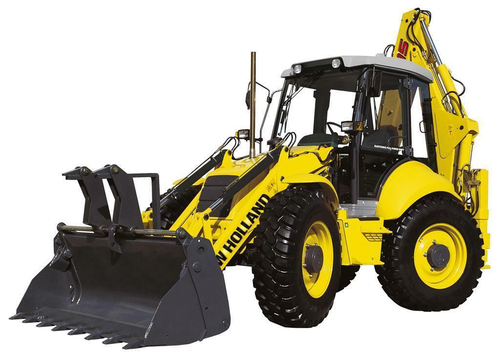

Pro porovnání ještě foto LB 115B

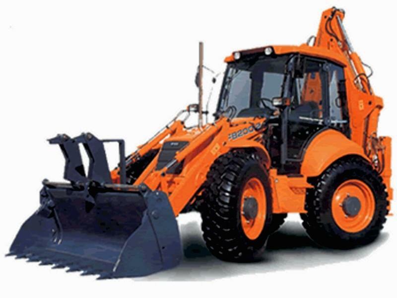

Fiat Kobelco FB200
Fiat Kobelco FB200
S Kobelcem jsem chvíli kopal. Na 1400ot až 1600ot spotřeba v normě. Ale když jsem jezdil i s předkem v těžším terénu, na jedničku, tak to žralo i trávu kolem stavby. Na podkopu měl síly dostatek, ale na předek už ne. Měl už načatý měnič. (asi proto ta vysoká sporřeba) Je to o zvyku. Předtím jsem měl malé kola, žraloka jsem ovládal dvěma rukama a podkop měl jiné ovládání.Ale rychle jsem si zvykl. (co jiného člověku zbývá) S těma velkýma kolama se traktor dostane tam, kde bych nevěřil, že to jde.
Z poruch: nechal jsem repasovat pístnici z př. nápravy. Začala propouštět a traktor jezdil jak si vzpomněl. (napřed jsme to hledali v čidlech, elektrice) happy Pak jsem ještě měnil brzdové lamely na zadní nápravě. Jinak jsem byl spokojený. Momentálně zvažujeme nový (jetý), nejspíš Volvo.
