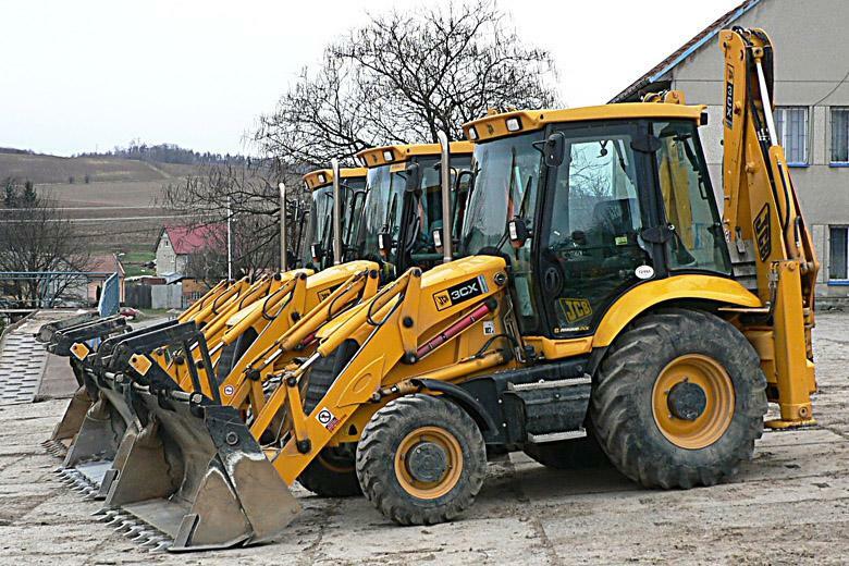

Dobrý den,chci se zeptat jestli někdo měl problém ze zadním koncovým převodem .Prosím chtěl bych se zeptat jaké oleje dáváte do strojů JCB 3CX jestli orginál nebo náhrady i filrry jse použivají orginál nebo náhrady.

Máme ve firmě 4 X jcb 3cx a na třech se rozsypaly 4 zadní koncáky po 4letech ,tak že jsou ted nové.Chtěl bych se zeptat ,jednom jcb praští v brzdách zadní napravy,co stím udělat. Měli jste někdy problémy z ac pumpou ,já jsem ji měnil na třech strojích po 3000 mth a na jednom po1200 mth.

stoje měly pravidelnĕ servis až do konce roku.U jednoho stroje začaly se červnu při brždení blokovat zadní kola.Servis byl vždy pravidelný ,žádný strojník ta nic nenalíval bez servisu.Servis vždy prováděl teramet brno,až do dnešni dne kdy si to provádíme samy.Tyto stroje mají okolo 4000 mth a dělají na dálnici.Všechny stroje jcb3cx jsou vyrobeny v roku 2008.
