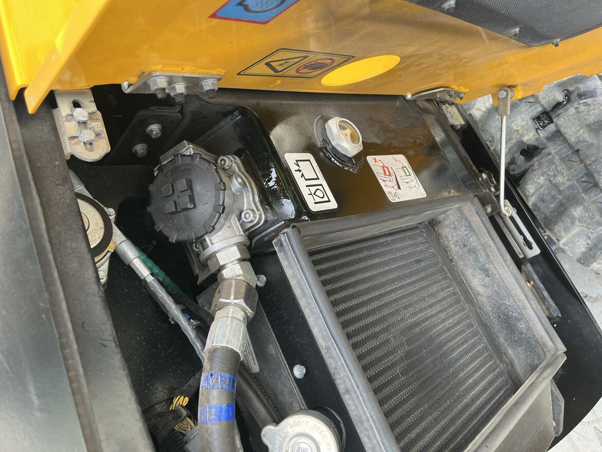

Dobrý den já jsem vykroutil víčko a hned vytekl olej

12. duben 2025 10:15:02
to je v pohodě, když kontroluješ hladinu oleje měly by být všechny pístnice co nejvíce zatažené

12. duben 2025 19:04:43
Ano měl jsem je zatažený a stejně vyteklo. Takže je tam dostatek oleje?

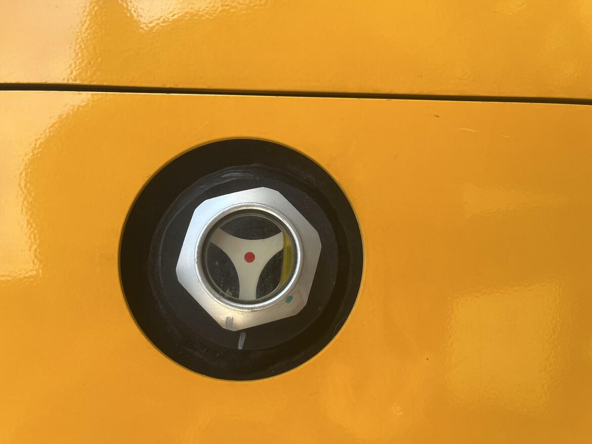

13. duben 2025 00:51:41
vyteklo jen něco málo co je nad filtrem, to je v pohodě, při zatažených pístnicích by si měl mít olej v půlce toho olejoznaku
