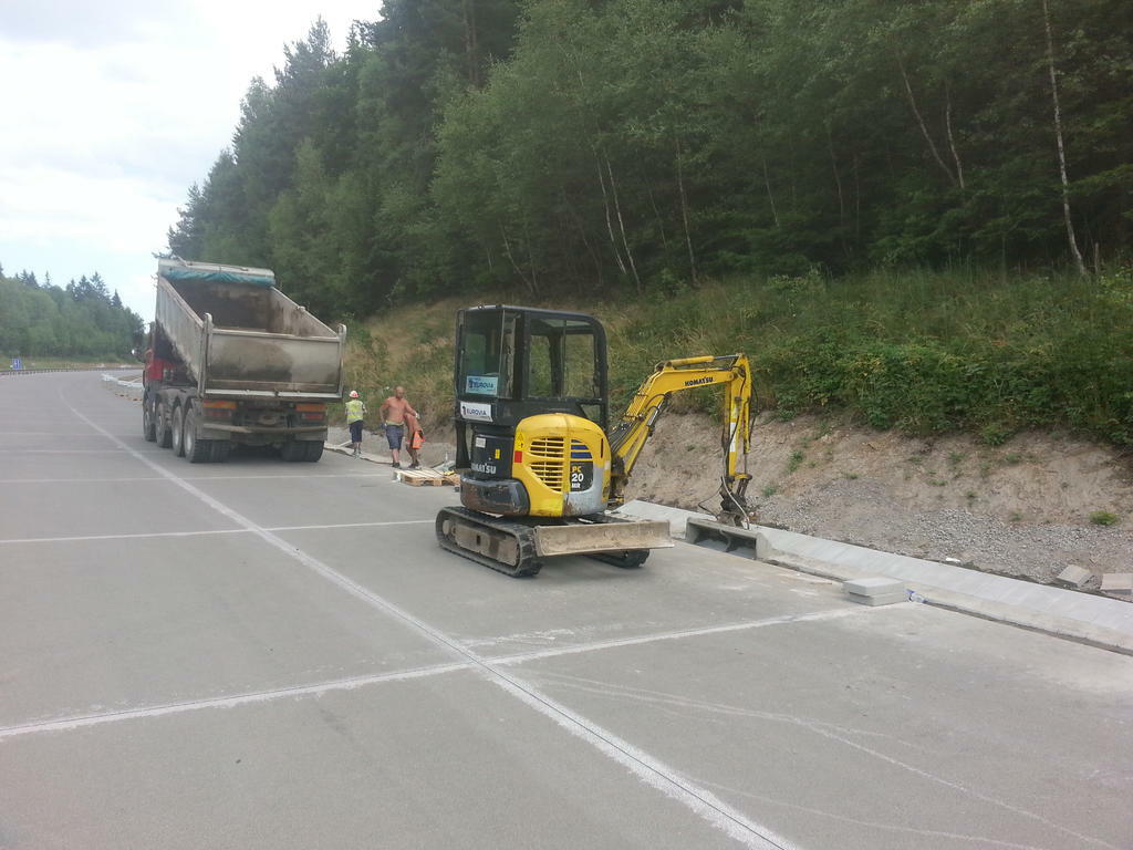

to: Pavel Široký Ahoj neni ta fotka z D1 ?
www.podkopem.cz
Příspěvků: 1190
02. červenec 2014 08:25:08
Dobrý den. Ano je to z D 1. Neřeknu odkud . Ještě byste mi to chodili očurávat
Martin Zamrzla
Martin Zamrzla
Členem od: 03.10.2011
Příspěvků: 29
06. červenec 2014 20:43:22
happy Přesně vím odkud. Potkávali jsme se tam loni na podzim byl jsem tam na JCB 8052. Kousek odtamtud bydlím.
www.podkopem.cz
Příspěvků: 1190
06. červenec 2014 21:28:37
Dobrý večer. Ano to je možné. Ale potkával jste jen strojníka. Já jsem s jiným strojem, na jiném úseku. Na tomto, jsme s mini již u konce . Čekám na otevření opačného směru.
