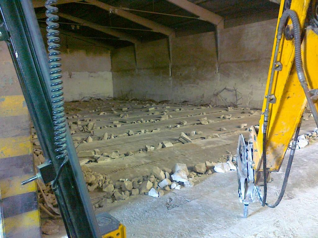

29. květen 2012 19:04:28
Fotky vnitřního krytí
Příspěvků: 254
29. květen 2012 19:05:01
Příspěvků: 254
29. květen 2012 19:05:35
Příspěvků: 254
29. květen 2012 19:10:33
spátečka jde do téčka a půlka jde přes ventil do chladiče a druhá přímo do nádrže přes další kostku
Po práci, jsem dnes lezl s foťákem pod mašinou a zdá se mi, že spátečka jde přes dvě kolena přímo do nádrže. Jediné co jsem vykoukal je, že půlka spátečky jde do chladiče viz. další fotky.
