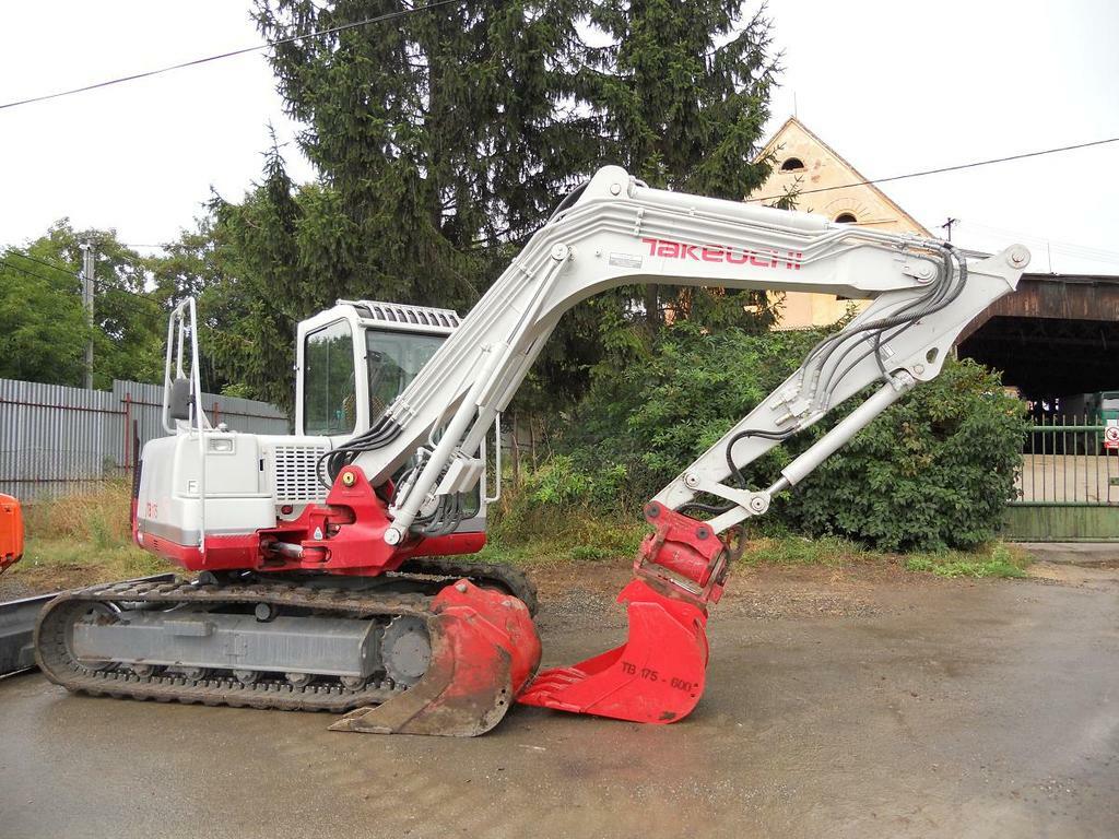

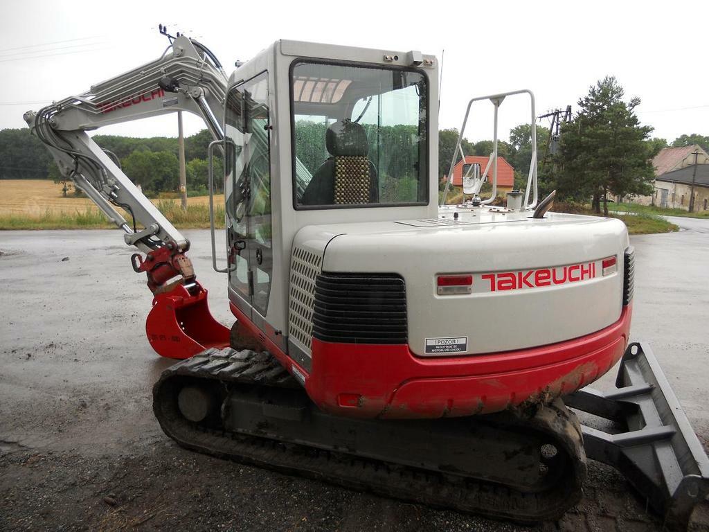

ma niekto stroj TAKEUCHI 1140 co na neho poviete?
taky malý kopáčik

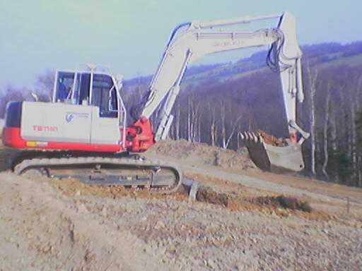

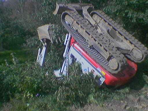

já sním dělal několik let vlastně jsem měl dva nové za sebou a bez problémů dokonce sem se s jedním převrátil a ani neprasklo sklo

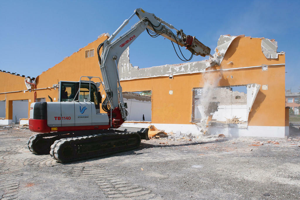

demolice s takoušem
demolice s takoušem
takeuchi

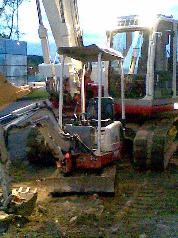

malej s velkým

Takeuchi v netradiční barvě.
Jinak powertilty a naklápěcí rotátory jsou k tomu aby lopaťáci nebyli téměř potřeba, a ne aby se opírali o lopatu a koukali na bagr. To potom ekonomika pořizování powertiltů a naklápěcích rotátorů vychází špatně.

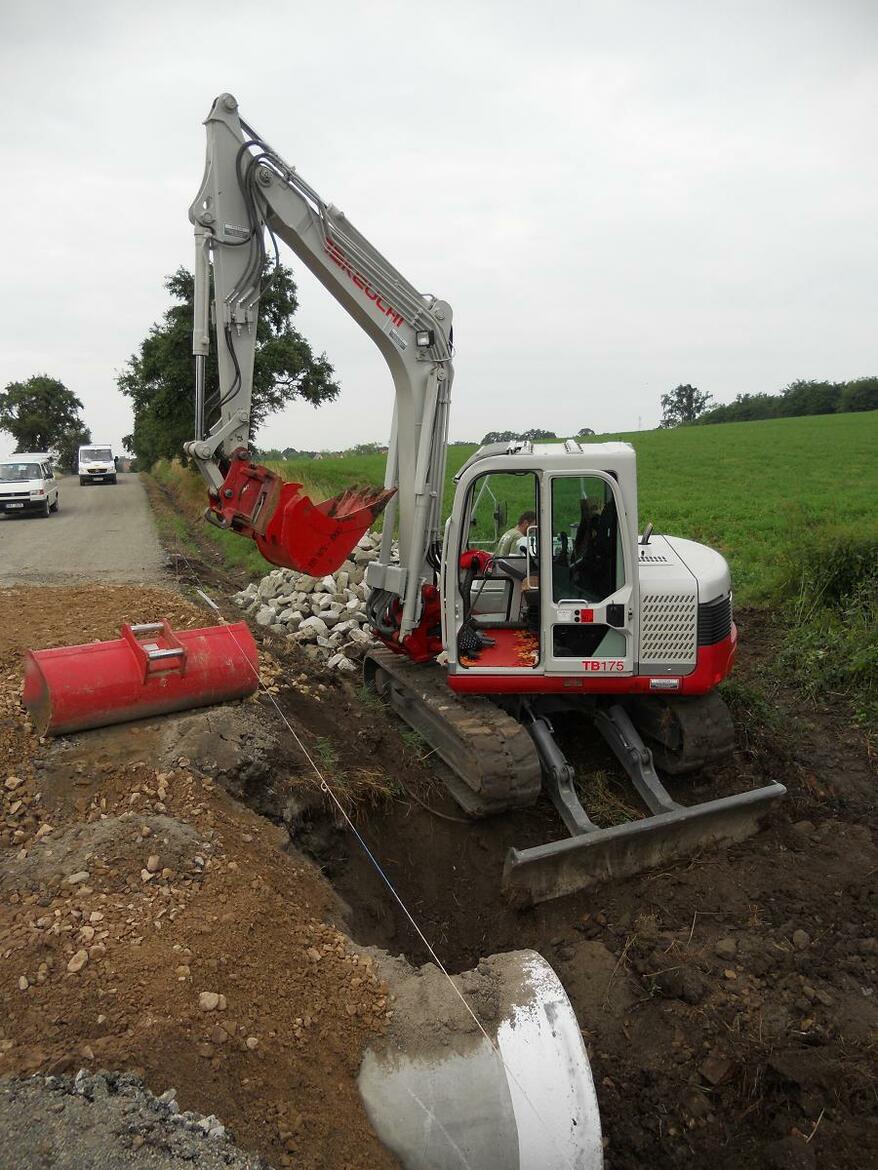

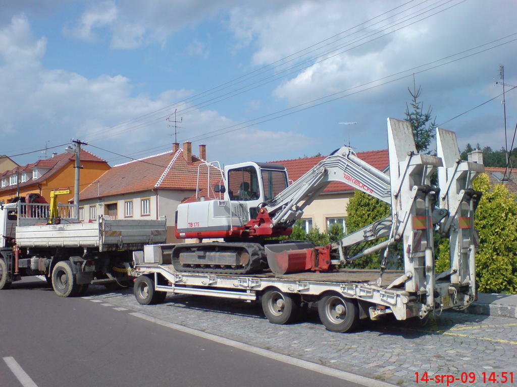

No musím se zastat Ondřeje.Taky jsem se ptal na jinou váhu stroje takeuchi,ale snad jedinej Baguu mě pod náporemhappyhappy otázek k němu něco řekl.Jednalo se o tb175.
Jinak fotek a videí je plno.Spíše jde o výhody,vylepšení,spolehlivost,spotřeba,náhr.díly atd.happy

08. leden 2012 16:46:47
U nás mame ve firmě už 2 takové uši big-smile Na prvnim sem začinal jak byl jsem na něm 4 měsícenež koupily traktoráč. Jelikož sem byl srdcem vždy u traktoráče docela mě trvalo než sem si zvikl na jiny zpusob stahovaní štěrku protože rameno u otočáku se chová jinak jak u traktorbagru s vysuvem a na další věci spojene s pásakem. Lžice se pohybuji zhruba stejně jak u jinych vahovych skupin. u prvniho mame 30 60 80 a svahovka u toho druhyho mame jen 60 a 80 netuším zda je 90 možna k tomu. Jinak na oběm to vám ted z hlavy neřeknu ale určo se to da pohledat na netu. Docela mě sklamala síla nevim jak bez povrlitu ale s je to docela bída. Dostal jsem se i do situace podmačennmé půdy a nadzvednout se s jednnou zapadenou stranou a ještě ze straně byl celkem problem. To u traktorbagru neznam. Tam se mužu spolehnout jak se opřu všelijak tak to letí nahoru. Jinak spolehlivost u těch dvou naších 8t. je suprova akorad ten první občas zazlobyl že nešlo nastavení otaček. Co mě docela trapilo tak že pokud jste chtěly trošku makat musely otačky byt na tuším Hčko ? Na trřední jinak na prvni tuším Cko to bylo jak hlemejžd a spotřeba ? ty joo to važně netuším nikdy sem to nějak nehlídal. Jinak jak sem psal povrlit moc dobrá věc pokud se s nim naučíte zachazet začína práce hrou a to je pak radost se na to dívat. Jinak mě zase s tim povrlitem mrzí to už sem psal maximalní zavření a otevření lopaty to je celkem byda. Jinak nevim co bych dodal klidně se ptejte.
