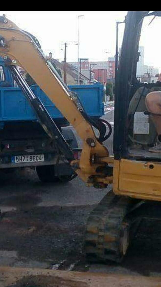

Zdravím, prosím o radu. Koupil jsem catra 303 rok 2008, který má na koníku 2 čepy (jeden ze spodu druhý z vrchu) a ten vrchní má nejspíš zadreny pouzdro. Při nataceni mimoosího se netoci ale drží na fest. Šrouby ktery ho mají držet se prervou. Dolů jde ale jak ho dostanu ven? Další věc. . Když nezvolim Origo a nechám si pouzdra vysoustruzit tak jaký použít materiál a jakou úpravu materiálu ? Zvolit servis nebo zvládnu usadit pouzdra sám běžným vercajkem? Diky

Oprava : dzri ve spodním pouzdře ve kterém se má protáčet. Díky

vylisuj ho ven plochým válcem
co se týče nových čepů a pouzder je tu diskuze která se tomu věnuje skus hledat
