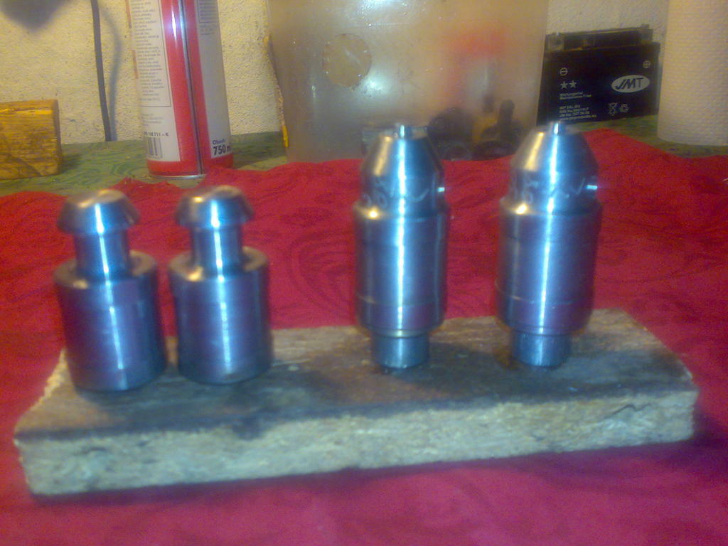

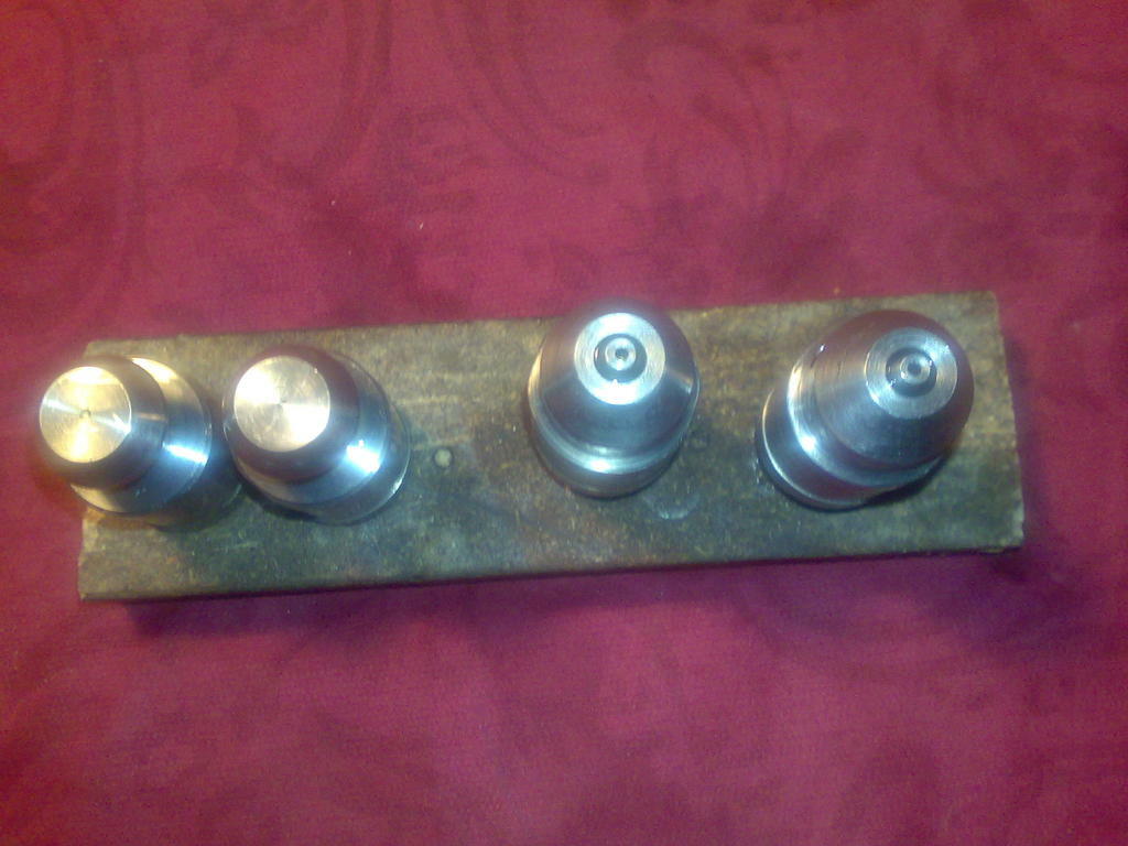

Dobrý den, potřeboval bych poradit s problémem ventilů na hydraulické pumpě bobcat 643, starý model, manualní ovládání, dva rajčáky, při pojezdu dopředu nemá jeden z motorů sílu, když přehodím na pumpě ventily z jedné strany na druhou, nefunguje druhá strana.
Podle všeho je problém v jednom z ventilů, má v sobě díru, jeden je označený 5L, druhý 4L, skrz ventil podle všeho proudí olej, a v ve ventilu je pružinka. Na profouknutí vzduchem se chovají stejně, ale jeden z nich je asi v háji.
Dá se opravit, nebo musím koupit nové? Díky za odpověd Honza

Nakonec vše vyřešil šikovný pán se soustruhem.
Ventil jsme rozebrali, srovnali styčné plochy a znovu složili.
Vše funguje k mé velké radosti, sehnat ventil jako náhradní díl je velký problém.
Dcera byla dokonce minulý rok ve státech a ptala se mi na něj, ale je to vyběhlý
model, takže nebylo nic skladem.Jinak ceny těchto dílů jsou raketa.
Hodně zdaru při opravě, Honza.
