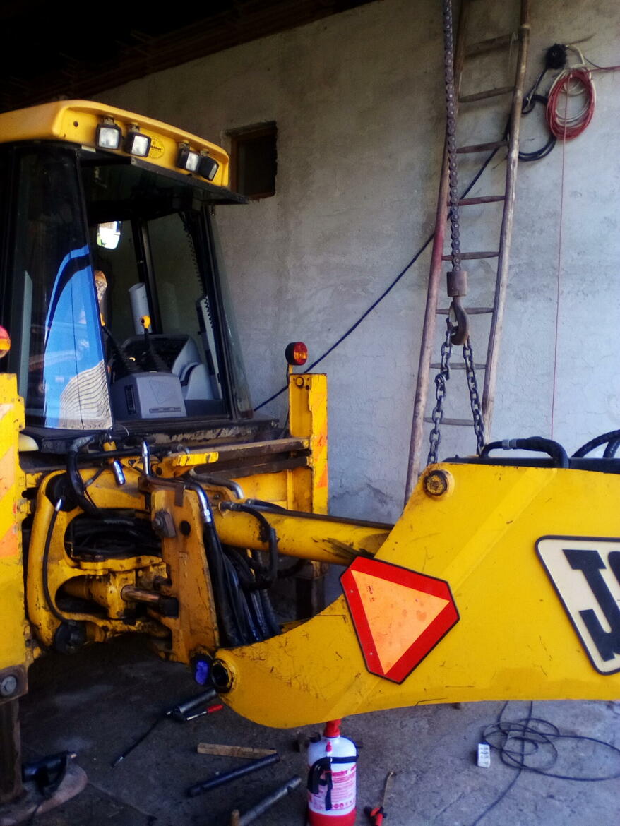

17. květen 2025 21:58:37
Výměna hlavního čepu ramene
Nováček a synové
