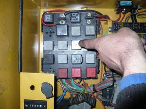

Petře zítra tě vyfotim ty relátka a označím tě to relé na řazení.Měl bys mít úplně to samé.

Tak tě Petře posílám tu fotečku.Prst mám na tom relátku které jsme vyměnili a už to řadilo jak má.Měl bys to mít stejné u M312.

Mary dík zejtra tam fouknu nový mám jedno rezervní hele nemáš je nějak popsaný který na co je ? dík P.

Mary tak tím rele to není vyměnil jsem ho a nic žádná změna hele zkus se zeptat toho borečka jestli ta destička má něco společnýho s tím 3 rychlostním modem ? když zapnu klíček tak svítí všechny kontrolky jen ta jediná zelená III nejde podle mě tam není štáva z tý destičky jo a těch relátek tam mám 19 ještě 3 pod těma červenejma

Tak podle toho co mě vysvětloval Catrák tak nejjednodušší a nejběžnější je relátko.Potom odchází takový elektromagnetický kostky já je mám za schodama k nádrži hydrauliky,potom jsou tuším 3 čidla na pilotním tlaku (pilotní tlak ovládá všechny tyto funkce).Na tyhle čidla vedou vždy 3 dráty a první známka poruchy čidla je,že je proražený a olej sákne kolem konektorů.Jinak co se týče tý kontrolky nemáš jen prasklou žárovičku.Zespoda vyndáš 5 šroubků a vyndáš tu destičku a zkoukneš žárovišky.Jsou tam 24V 1,2W minicelosklo.Nechají se běžně koupit.Do nějakých větších zásahů bych se nepouštěl dokud to nenapíchne Catrák na diagnostiku a nezjistí přesnou závadu.Na těhle kolovejch otočákách je to vše dost komplikovaný až zbytečně si myslim.
